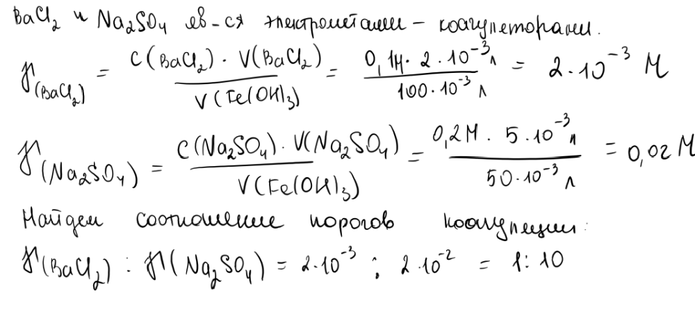

Для коагуляции 100 см3 гидрозоля Fe(ОН)3 потребовалось 2 см3 0,1 М раствора BаСl2, а для
коагуляции 50 см3 этого же золя – 5 см3 0,2 М раствора Na2SO4. Определите ионы-коагуляторы.
Самостоятельно выбрав электролит-стабилизатор, напишите строение структурной единицы
дисперсной фазы гидрозоля.
Нашла что коллоидная частица отрицательно заряжена и ионы-коагуляторы Na+ и Ba2+ по правилу Шульце-Гарда, но вот эту часть (Самостоятельно выбрав электролит-стабилизатор, напишите строение структурной единицы дисперсной фазы гидрозоля) не знаю как сделать.
Получается что коллоидная частица по условию задачи должна быть отрицательной, а у гидрозоля Fe(OH)3 она положительная, если рассматривать гидролиз FeCl3 например
И если взять в качестве электролита -стабилизатора щёлочь?

Так как коллоидная частица  Fe(OH)3  положительная, то коагулирующим действием по условию задачи обладают ионы Сl- и SO42- (первое правило  Шульце—Гарди). Чем больше заряд коагулирующего иона, тем сильнее его коагулирующее действие, поэтому cfvjcnjzntkmyj можно выбрать р=р Na3PO4, (Z = -3).
Количественно второе правило Шульце—Гарди выражается зависимостью:
Ск = 1/Z6, где
Z - численное значение заряда катиона-коагулянта или иона-коагулянта.
Тогда
1/16 : 1/26 : 1/36 = 1 : 1/64 : 1/729.
Если рассчитать порог коагуляции по формуле: Ск = (Сн * Vзл-та * 1000)/(Vзл-та + Vзоля), то по данным задачи, действительно, получается что Ск(Na2SO4) значительно больше, чем Ск(BaCl2). Значит, условие задачи некорректно.
Где то я читал, что Ск(Na2SO4) для золя Fe(OH)3 примерно 2 ммоль/л.
