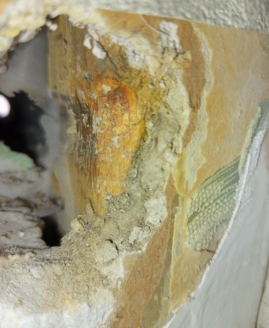

Докладываю :) Содрала обои и вынесла их. Запах усилился! Пахнет от стены. Выглядит она странновато. Я такого еще не видела. Не просто шпатлевка... А сначала шпатлевка, потом покрыто чем-то белым, но чем? Тончайший слой выглядит как краска в один слой, при этом блестит, словно то ли заполированная сверху очень блестящей грунтовкой, то ли оно изначально такое. Прям крепкое как лак. Что не помешало обоям отойти вместе с этой "краской", как видно на фото. Запах все такой же химический. Что это, зачем нанесли на стену... Непонятно. Все дыры и неровности на месте, так что это не выравнивающая шпатлевка. На просто покраску тоже не похоже... И сдирается оно вовсе не легко! Хотя вот обои смогли ее частично снять, но шпателем даже просто поцарапать - проблема! Может, наклеить сверху дешевые обои и потом содрать опять 😄 и так повторять пока не очистится, ахаха.
Нашла на другом форуме, где ищут ремонтников множество страдальцев типа меня. "Такой же жуткий сладковатый химический запах уже 4 года после ремонта((Может кто-то нашёл решение?", "У нас запах почти 2 года, почувствовали после установки натяжных потолков. Полгода ждали, а далее чего только не делали: поменяли потолки, обои в спальне, сняли везде ламинат, в спальне выбили наливной пол! Не помогло" Ничоси! Правда, может, у них что-то другое, но там несколько человек и все грешат на шпатлевки или грунтовки, причем, глубокого проникновения, так что даже из стены их фиг выбьешь. Что ж, теперь попробую я побороться 😞
Обои, кстати, эти были поклеены 5 лет назад, квартиру бывшие хозяева купили в 2020 и сразу сделали ремонт. Так что 4 года вони - не проблема... Похоже, будет вонять пока не исчезнет сама проблема.
Хз, что льют в грунтовки и шпаклевки, лет 10 назад делала ремонты, сама грунтовала, шпаклевала, обои клеила раз в два года, только потому, что старые надоели... И никогда не было проблем...
Комнату пока закрыла и навесила на нее полиэтиленовую дверь. Потому что запах настолько усилился, что даже в другую проник через ту дыру в стене от кондюка, хотя дыра была заклеена с двух сторон малярным скотчем!
Эх... А я хотела именно в эту маленькую комнату вещи и ввозить! Но, видимо, будет стоять пустая, пока я все не сдеру. Пока оставила на проветривание. Но не уверена, что поможет. Конечно, через обои выветривалось все это плохо, но... 5 лет... Хм...

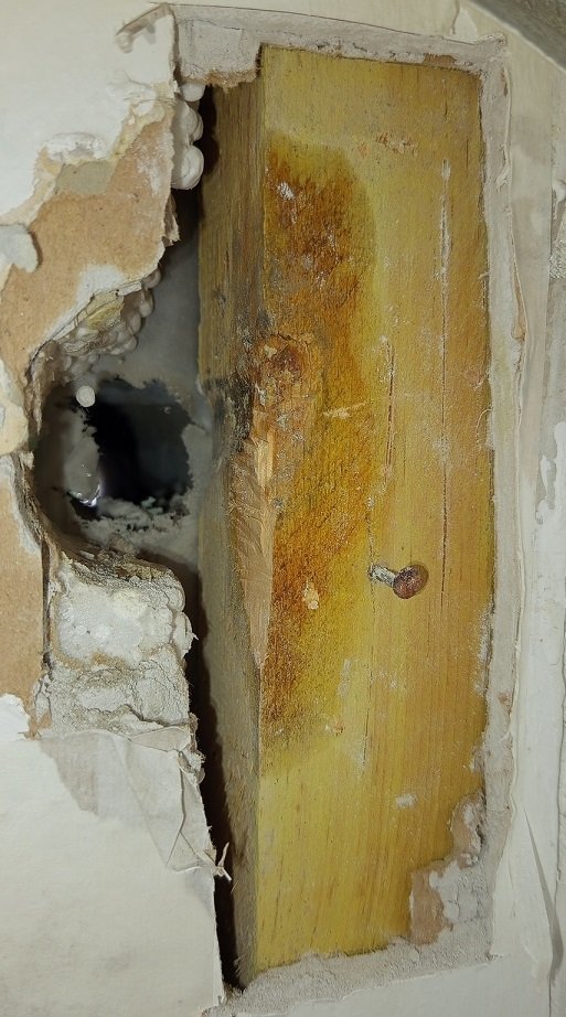

В 14.08.2025 в 12:43, Айша80 сказал:
Фиг с ними, с измерениями, буду ориентироваться на очевидное - вот на эту дыру в ГКЛ и масло, ну и на обои в другой комнате.
Измерения на все подряд это только криминалистика. Если под плинтусом не нашлось даже завалящего трупика, увы, анализы на всё никто делать не будет.
Я не специалист по покрытиям, но я думаю на форуме (форумАХ) достаточно людей, которые посоветуют хорошие покрытия на бетон, которые не будут пропускать эти противные запахи или сократят их испарение до минимума. Это должно работать - просто создать буфер непроницаемый для вонищи. Но понятно для начала надо попытаться убрать то что можно убрать промывкой, сушкой, проветриванием, и тд.

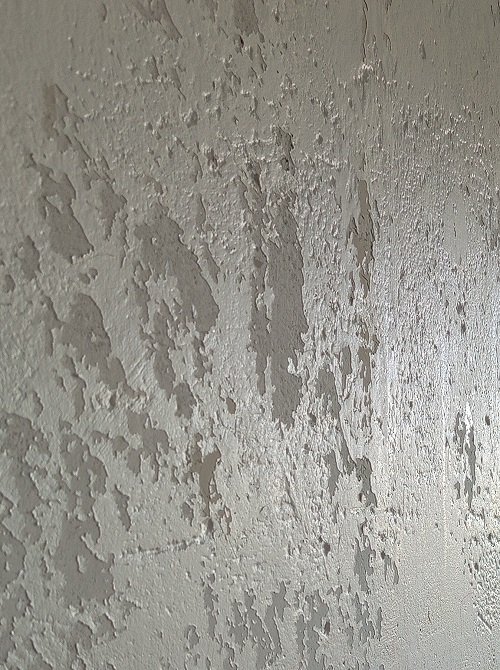

Там прикол в том, что штукатурка песочная, неровная, в поры забилась еще и предыдущая их какая-то шпаклевка, вымывается с трудом. Видимо, по-хорошему, нужно штукатурку песко-цементную сбивать, но... Но... Черт. Пока я как-то к этому не готова! Хотя, не исключаю, что в итоге и до этого дойдет 🤦‍♀️
