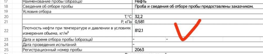

Спасибо, за информацию.  На фото выделила, что найти. Например плотность нефти 821,7, температура 23. Температура сдаваемой нефти 32,3 и давление 0,581. И вот плотность, которую выделила нужно найти. Имеется ли формула

Хм, оказывается в школе нас учили неправильно. Внешнее давление при определении плотности нефти тоже учитывается. Можете посмотреть формулу здесь, например - ссылка
Вообще, поиск по запросу "зависимость плотности нефти от температуры и давления" выдаёт массу ссылок. Как говорится в священном писании - ищите и обрящете! А мне стало как-то незанимательно, уж извините.
