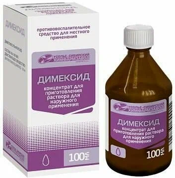

Мыть его до тех пор пока запаха не будет вообще никакого, но нюхать его тоже не желательно. ИМХО я бы тер тряпкой смоченной в димекисде.

В 18.09.2025 в 18:58, Вадим Вергун сказал:
димекисд
? Судя по применённому Вами названию - Вы предлагаете аптечным препаратом воспользоваться? Сколько же закупать пузырьков? А потом мыть от него или ничо - ЛД его приемлема? Вот про подобные советы от учоных я написал
В 18.09.2025 в 19:35, Имбалюр сказал:
По паре пузырей на бочку. Тряпку смочить про тереть пару раз земенив тряпку. Я ж не заливать димексидом бочку предлагаю.
Его можно и водой смыть. Но не обязательно он безвреден от слова совсем, его пить можно и есть такие кто пьет.
В 18.09.2025 в 22:26, Вадим Вергун сказал:
Добро пожаловать в технологи, коллэга image.png.79dd4ec9fea58bf16724a827bc1a1986.png
Тэперь, если у кого возникнет вопрос по мытью бочек - все знают к кому обращаться
