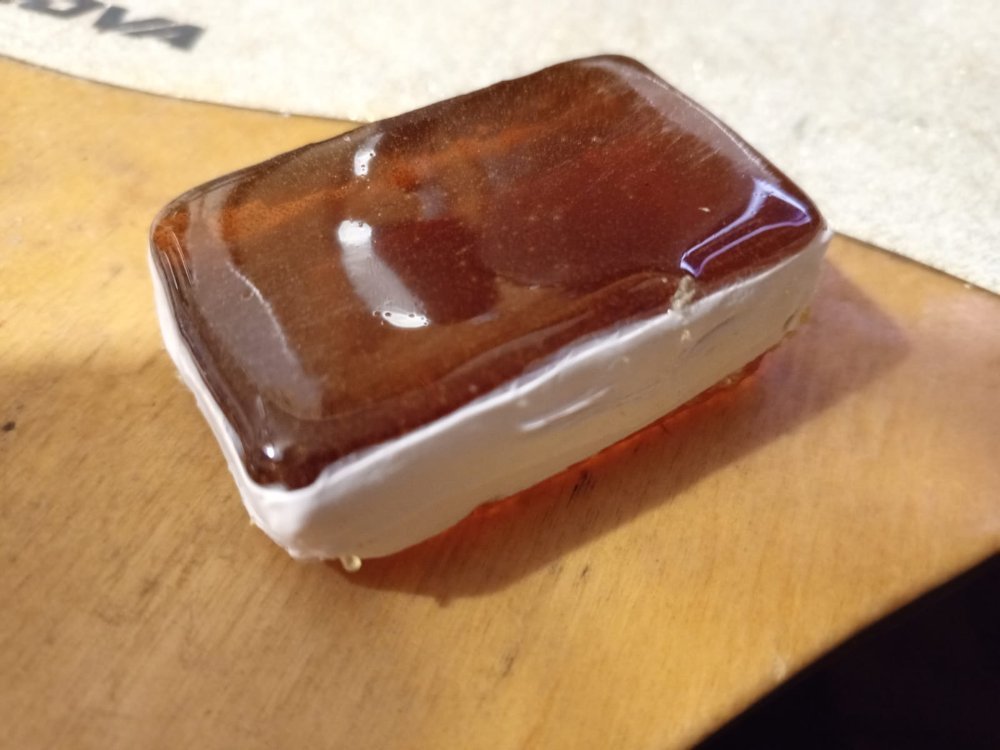

Всем доброго!
Я тут прифигел.
Нужно было залить в коробок канифоль.
Все пластики кукожатся или плавятся выше 100 градусов.
Вспомнил про ленту фум (толстая была в наличии)
Обложил и ...
Она намертво приклеилась к канифоли!!!
Как так?
Даже от коробка легко отвалилась
Настоящий фторопласт просто так не склеить, его необходимо активировать натрием...То что продаётся как "лента фум" по факту частенько бывает из полипропилена, зажигалка под рукой есть ? проверьте... для сантехники не требуется ни химическая, ни термическая стойкость присущая фторопласту, так что вот такая вот коммерция...

Вы не поверите!
Она не горит, не обугливается, а лишь слегка съёживается.
Похоже на фторопласт

Таки да. Можно поздравить вас с изобретением нового способа склейки фторопласта ? Понять бы ещё как он работает...

Вероятнее всего лента усела от температуры и намотка уплотнилась, создав иллюзию склеивания с куском. Похожее наблюдается когда обматывают упаковочной плёнкой, натягивая её при этом. тоже потом выглядит как приклеенная, ан нет...
