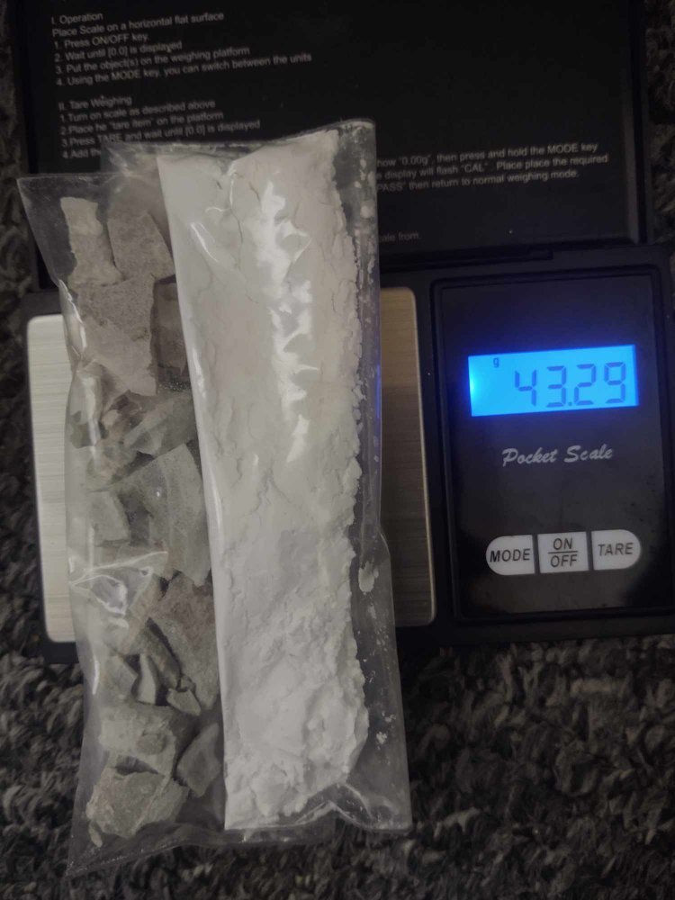

Выделил Калий с Кальцием из золы...
Помогите разобраться с Гидроксидами выпавшими на Гидроксид Калия из уксусного раствора.
Калий отмыт заранее водой, после осаждения Гидроксидов, Кальций осажен Карбонатом Калия.
Посоветуйте реакции по разделению остальных элементов в золе на моно атомные соединения.
Бромиды или Иодиды мож какие взять... Или что??
Изменено пользователем Romix

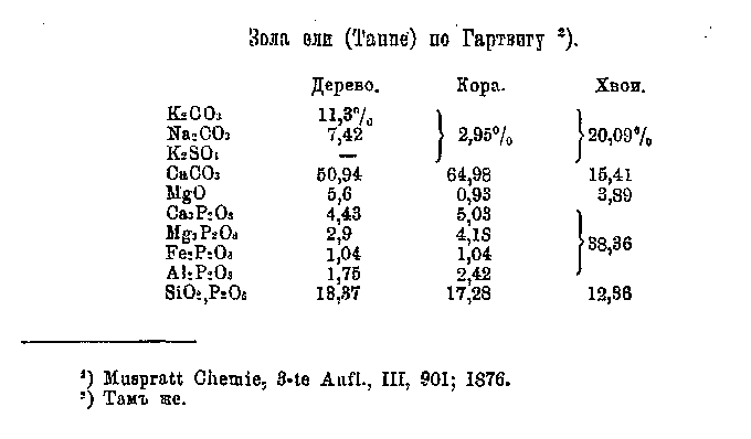

Какой состав золы, например, древесной? Нет, разумеетсяя, он может вариироваться в широких пределах, но какие усредненные данные, допустим? Многие открытые источники, к примеру, не включаюют К2СО3. Хотелось бы узнать, сколько в золе K2CO3, СаСО3, NaCl, KCl, CaCl, MgCO3, MgCl, K3PO4, Ca3(PO4)2, Mg3(PO4)2, CaSO4, MgSO4, K2SO4, если все присутствуют; фториды. Примерный ионный состав некоторые источноки указывают, а вот по компонентам информации мало, в том числе и на англоязычных источниках. Спасибо.
В 29.11.2025 в 18:20, Артем_Гончаров1 сказал:
Трудную вы задали задачку. Практической пользы от точного знания фазового состава сухой золы не просматривается. Видимо, по этой причине его изучением мало кто занимался, а исследования были сосредоточены на выщелачивании растворимых компонентов золы водой с последующим отделением полученного раствора (щёлока) от нерастворимого осадка (подзола) и его выпариванием для выделения растворённых солей в твёрдую фазу, главным образом, с целью получения поташа. Очевидно, что при выпаривании щёлока растворённые в нём соли уже не будут выпадать в осадок в том же составе и соотношении, в каком они находились в сухой золе.
В файле, приложенном к прошлогоднему сообщению на форуме, я нашёл данные 150-летней давности по формульному составу золы из древесины, коры и хвои ели. Качество скана хреновое, но разобраться можно. Формулы Ca3(PO4)2, Mg3(PO4)2, FePO4, AlPO4 записаны по-старомодному, так что пусть вас это не пугает. Непонятка только с фосфорным ангидридом P2O5, как-то мало верится, что он присутствует в золе в несвязанном виде.
