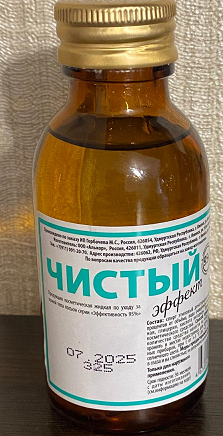

завтра оденусь подобающе и еще раз пройдусь по аптекам за фунфыриком 😂может продадут
В 11.11.2025 в 14:30, Юлия064 сказал:
магазины опт торговли "Маяк". На кассе: image.png.956e54e8b083736f3563f4e07f80a5c9.png
Это, видимо, "головка" - первая фракция при перегонке спирта. У Вас же древесина - это производные фенилпропана - кумаровый, конифериловый и синапиловый спирты. "Родной" для них спирт, а не ЭА. Мы спиртами экстрагировали древесину.
