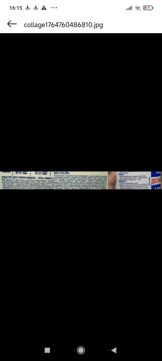

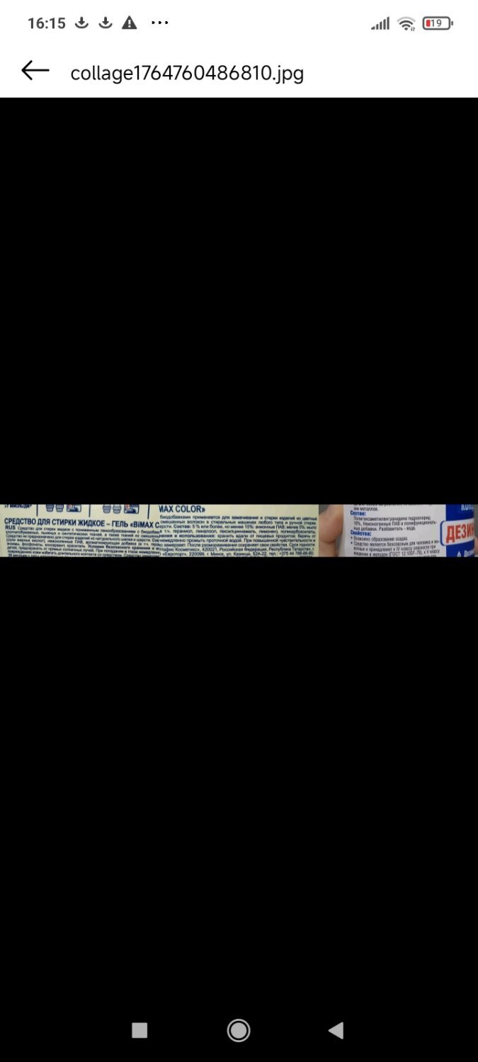

Здравствуйте, пожалуйста подскажите что делать. Одновременно залила в машинку стиральную гель Бимакс и мультидезКонцентрат, после стирки липкий налёт на вещах и моих руках. Образовалась жвачка она растворяется только спиртом. Можно спасти машинку?

Полигексаметиленгуанида гидрохлорид10℅, неионогенные Пав, полифункциональные добавки+гель(анионные пав, соли жирных кислот, неионогенные пав, арома(гераниол, линалоол, гексилциннамаль, лимонен),поликарбоксилаты, энзимы, фосфонаты, консервант, краситель.

Надо с кислотой попробовать, например с лимонной кислотой
ПГМГ образовал соль с жирными кислотами, эта соль плохо растворима в воде.
Нельзя мешать катионные и анионные ПАВ.  При смешении  они образуют нерастворимые или плозхло растворимые в воде соединения.
Нужно несколько стирок без белья, многократное полоскание и температура стирки 90 градусов
