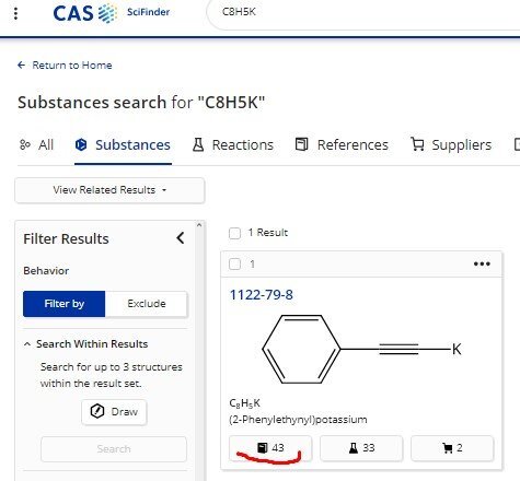

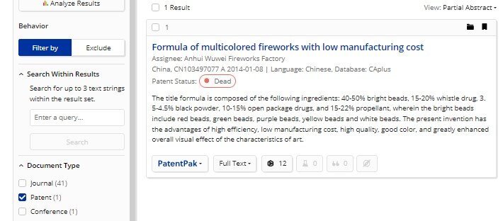

Здесь нет ничего крутого, это обычное умение пользоваться известными химическими базами данных типа SciFinder. По вашему экзотическому веществу найдено всего лишь 43 источника, из которых только один патент - угадай какой. Поэтому дольше я писал сообщение, чем искал сам патент.
Screenshot_153.jpg.23753956dd0278476cf8e466221ef328.jpgScreenshot_154.jpg.702faf8777b897a7498757271b44acf5.jpg
