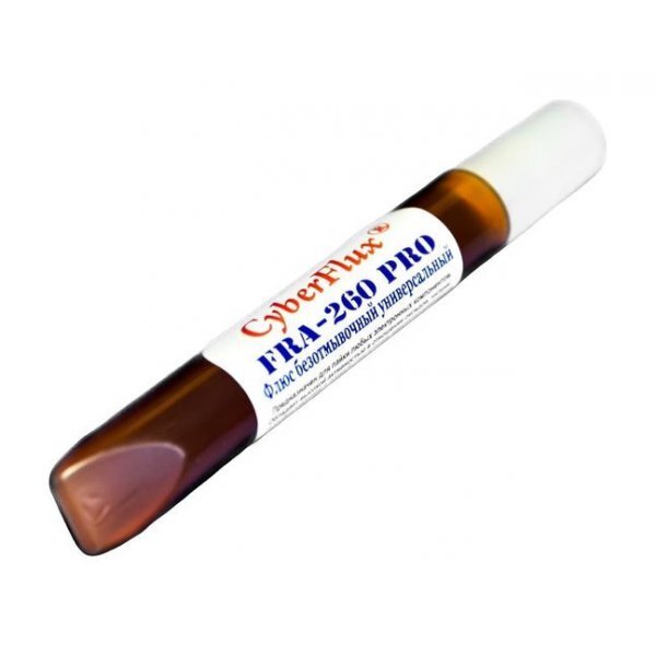

Изготовить гель при помощи этилового и изопропилового спирта очень сложно (именно гель, не раствор). Можно попробовать 2-этилгексанол:
https://ozon.ru/t/7iP4zzY
Но нужно уточнить насчёт запаха и токсичности. Вообще нужна канифоль, консистенцией чуть более жидкой, чем флюс FRA-260 PRO или BS-850.
