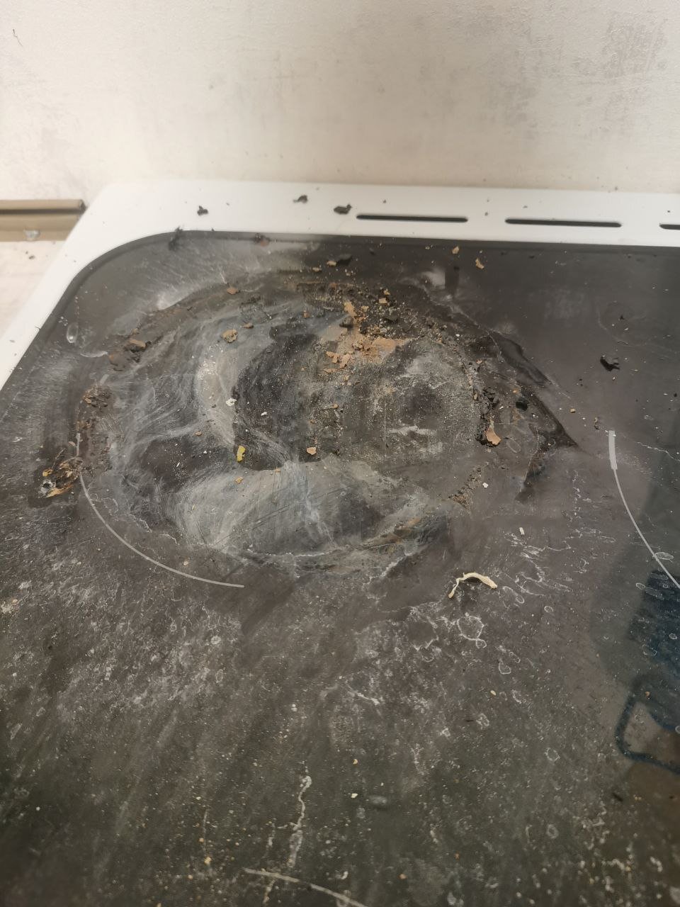

На днях произошла неприятная история. На кухонной плитке стояла пустая пятилитровая бутылка, и ночью конфорка включилась. В результате бутылка сгорела, и всю плитку залило паленым пластиком. Отдирать это ножом очень сложно, а в некоторых местах почти нереально. Соответственно, возник вопрос: как лучше всего очистить плиту от застывшей пластмассы?

Думал, если допалить, можно ли как-то эффективно собрать расплавленную жижу? Или станет ещё хуже, и он начнёт гореть. Собственно, поэтому и решил спросить у химиков.
А плита у вас типа силитовой варочной панели? Если "дожигать" на ней органику до состояния угля, то можно испортить поверхность. К примеру, в инструкции к моей турецкой варочной панели "Beko" предупреждают, что при попадании на нагретую конфорку сахарного сиропа или прочих сахаристых веществ их надо немедленно удалять быстрыми движениями мокрой тряпки, не допуская обугливания, иначе поверхности придёт капец. А ножом или скребком надо работать аккуратно, если будут царапины, то по ним панель может треснуть. И вообще, на фига нужна плита, которая сама включается. Так однажды весь дом можно спалить...

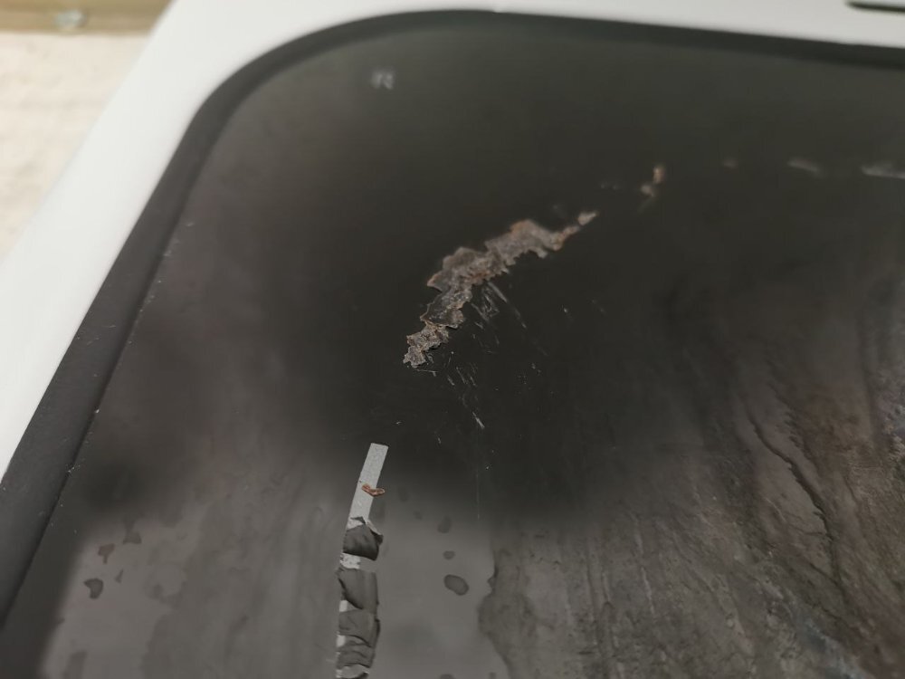

ЕСЛИ плита не алюминиевая, то залить раствором щёлочи аккуратно, или продажным раствором КРОТ. Потом аккуратно в перчатках, мягкой абразивной губкой смойте, через полчаса
БЕРЕГИТЕ РУКИ И ГЛАЗА ОТ ПОПАДАНИЯ РАСТВОРА.
Если плита алюминиевая то от щёлочи потемнеет

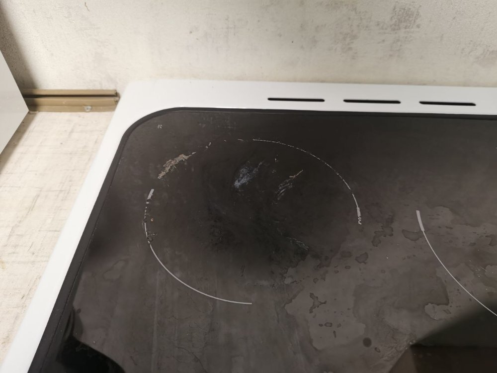

Обычная железная плитка, чёрная, относительно новая.
dmr
"Санокс" не подойдёт? Фото виновника прилагаю. Бутылка стандартная из-под питьевой воды, 5 л.

В 18.01.2026 в 16:18, Evangelioner сказал:
Google говорит что там Кислотный состав а не щелочной
А нужно именно щёлочь крот подойдёт
Ну опять таки Берегите руки и глаза
