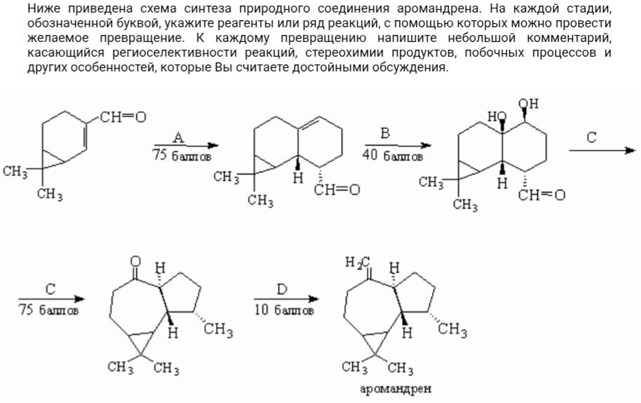

Как осуществить стадии A и C?
Перейти к решению Решено ash111,
Вопрос я сформулировал немного некорректно. Нужна только теоретическая составляющая задачи, просто список нужных реакций на стадиях A и C.
Изменено пользователем Букингемский дворец
  • Решение
В 12.03.2026 в 17:59, Букингемский дворец сказал:
С B всё понятно, гидроксилирование, с D тоже-Виттиг. Что на стадиях A и C?
Стадия А это метилмагниййодид, элиминирование воды и дильс-альдер. Возможно виттиг и дильс альдер но очень сомнительно. В одну стадию - ну, никак
Стадия С это восстановление амальгамой цинка в уксусе (якобы, оно работает, на деле - полная параша), а потом пинакол-пинаколиновая перегруппировка.
