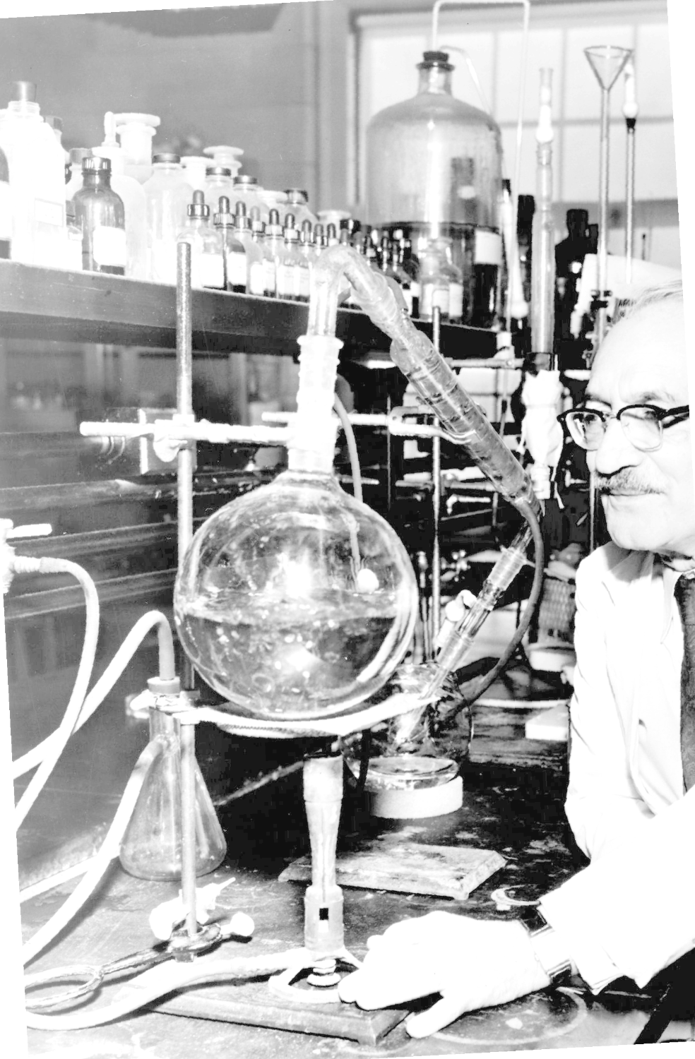

Предлагаю в данной теме размещать изображения химического оборудования, особенно старого, высказывать свои мысли относительно него, сравнить с современным.
Зельман (Янкелевич) Ваксман - американский ученый, бывший гражданин Российской империи, получивший Нобелевскую премию по медицине за открытие стрептомицина, в своей лаборатории в 1953 году, в Ратгерском университете (Нью-Джерси):
Мне было довольно интересно разобрать, с чем Ваксман работал в 1953 году в США.
Установка для перегонки вполне современного типа, собрана на шлифах, которые (судя по отблеску) смазаны жирной смазкой; как прямой используется шариковый холодильник (на 7 шаров ?), для соединения с кубом которого применена Г-образная насадка на 75о. Дистиллят собирается в круглодонную колбу на подставке, к аллонжу присоединена хлоркальциевая трубка. Аллонж по длине трубки существенно отличается от современных, которые делаются короче. Нагревание осуществляется через асбестовую сетку газовой горелкой; по типу насадки её можно было бы назвать горелкой Мекера, однако, она содержит характерный вентиль на дне. Горелки с игольчатыми вентилями, соосным с выходящим потоком газа, называются горелками Тиррилла (Tirrill) и являются специфичным американским вариантом газовой горелки. Установка смонтирована на 2 штативах.
На рабочем столе можно увидеть колбу Бунзена с резиновой пробкой и довольно тонким шлангом, который погнулся под своим весом. На полке вполне современные капельницы с грушами. Судя по бюреткам и хлоркальциевым трубкам, можно предположить что в лаборатории часто велось титрование щелочью. Стены облицованы плиткой, на окнах вероятно решетки. 4 трубы у рабочего места вызывают вопросы, я бы предположил что по ним подводятся газ, холодная и горячая вода, а по верхней проложено электричество (размещение проводов в стальных трубах - относительно широко распространённая практика в начале XX века и в межвоенный период).
Если сравнивать с оборудованием в СССР, то такое широкое использование шлифов не вошло в широкую практику до 1980-х, но зато сейчас каждый может собрать себе такое недорого.
