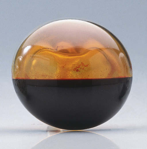

Вот нашел цвет бромной воды.. Под красный мало подходит, неправда ли? Вот мне бы видеть йодную.. :(
Красный - это сам бром. А бромная вода, ввиду небольшой растворимости брома, и на звание особо тяжёлой жидкости не тянет. Странная олимпиада.

Йодная скорее жёлко-коричневого цвета, а бромная тёмного оранжевого.
спасибо.. вот я точно так же думал.. Вот бы еще фотку увидеть.. И еще: ...вода - это насыщенный раствор ... так? А если +- ? как-нить на цвет может повлиять?

разбавленная бромная вода может быть и бледно-желтого цвета, похожа на разбавленную йодную.
Насыщенный раствор брома с некоторой натяжкой можно назвать жидкостью красного цвета. скорее красно-оранжевого. Плотность ее тем не менее близка к плотности воды (как и йодной). Но уж йодная вода никак не красная.
Основное отличие достаточно концентрированной бромной воды - заметное выделение паров брома при открывании склянки, переливании и т.п.
Ну и конечно разница сразу обнаружится, если к обеим водам прилить гексан, взболтать и дать отстояться.
