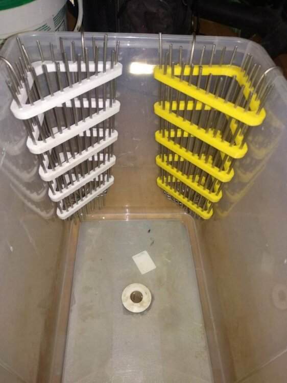

Здравствуйте, подскажите пару вопросов.
В декоративно-любительских целях хочу заняться гальванопластикой
Соорудил небольшую прямоугольную ванну на 30 литров, с системой фильтрации.
Планирую повесить по углам ванной 4 анодные корзины, которые сейчас собираю.
Как лучше подключить эти корзины? Я планировал надеть на верхние часть каждого прутка гильзы ,длиной около 5 -7 мм, из тонкостенной латунной трубки, обжать их и  припаяв медный провод к гильзам, соединить все прутки между собой.
Ну и естественно, за этот медный провод и подключать.
Не образуется ли в месте соединения латунной гильзы и титанового прутка, какая-нибудь неприятность.
Или лучше загерметизировать места соединения латуни и титана, например эпоксидкой.
Чехлы конечно будут и на этих корзинах, планирую для этого дорнит  (название геотекстиля для дорожного строительства).
Не знаю чем мне не подошла классика, у меня было две пластиковых корзины по бокам, и когда я их нагружал их медью им было тяжело, и чувствовали себя они плохо. Поэтому я решил сделать корзины попрочнее и понадежнее, ну и четыре все таки более равномерно распределяются в объеме ванны. Хотя тут я не учел, что ванна прямоугольная а не квадратная в основании.
А про сетку с али узнал только сегодня, наверное сделал бы лучше из нее, но уже 4 корзины из проволоки 3мм почти готовы, посмотрим как будет с практической точки зрения.
Ну хозяин барин как говорится, я бы все таки переделал, 2 корзины проще обслуживать чем 4, да и геотекстиль лучше заменить на специальную ткань, гугл подскажет КС 44 вроде.
КС 44 посмотрел, спасибо. Вообще изначально я планировал нейлоновую сетку, даже закупил ее на али, но показалось, что она быстро прорвется (150 микрон толщины и 100 дырок на 1 кв см)
