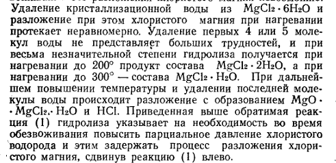

dmr Опубликовано 8 Октября, 2019 в 16:59 Поделиться Опубликовано 8 Октября, 2019 в 16:59 1 минуту назад, the_Rion сказал: получить шестиводный хлорид магния, смешать с солью и просушить. Я думаю это будет попроще, Цитата При 350-430 С разлагается на хлороводород, воду и оксид магния. [Лит.] Это дигидрат Сушить надо в токе хлороводорода. Возможно проканает с NH4Cl сушить Нашатырь как раз в этом диапазоне температур разлагается Ссылка на комментарий
the_Rion Опубликовано 8 Октября, 2019 в 17:08 Поделиться Опубликовано 8 Октября, 2019 в 17:08 9 минут назад, dmr сказал: Это дигидрат Сушить надо в токе хлороводорода. Возможно проканает с NH4Cl сушить Нашатырь как раз в этом диапазоне температур разлагается Нашатырь канает, но мне его жаль тратить. Пишут что : То есть парить до одноводного, до 300С. Далее выносить воду электролитически, до ее исчерпания. На потери на шлам наплевать и все. Либо, может быть реально вынести воду металлическим алюминием, хз. Ссылка на комментарий
dmr Опубликовано 8 Октября, 2019 в 17:19 Поделиться Опубликовано 8 Октября, 2019 в 17:19 9 минут назад, the_Rion сказал: Нашатырь канает, но мне его жаль тратить Если перегонять в воду, то ничего не потеряете. 10 минут назад, the_Rion сказал: парить до одноводного, до 300 Может да, может нет. Эксперимент вам даст ответ))) 11 минут назад, the_Rion сказал: может быть реально вынести воду металлическим алюминием, хз. При выпаривании тем более, улетит хлороводород, в присутствии нелетучей "алюминиевой кислоты " Что то типа алюмината магния получите Стоит ли мозг секс себе делать?)) Ссылка на комментарий
