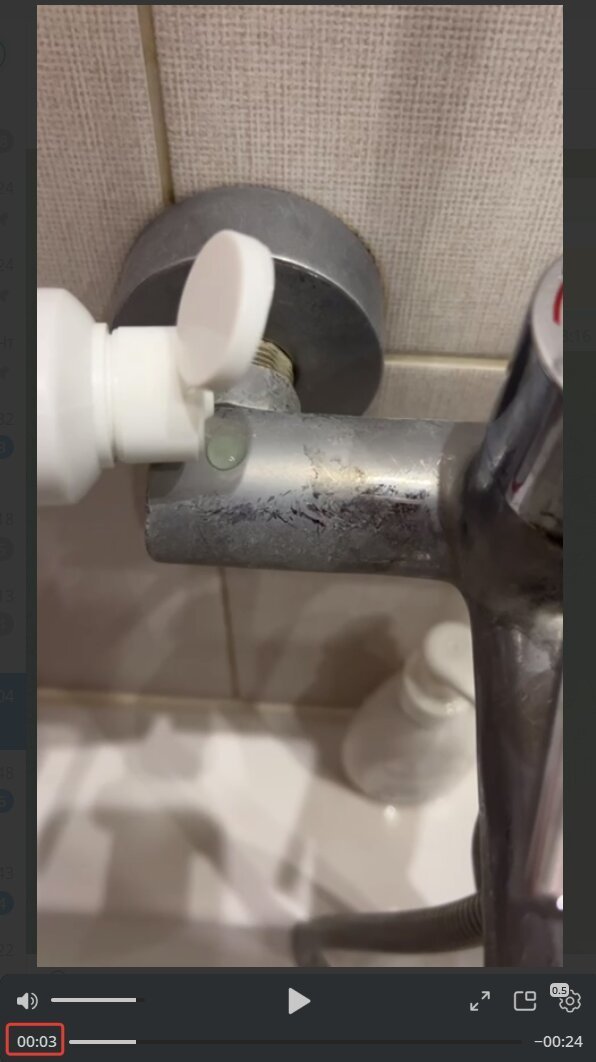

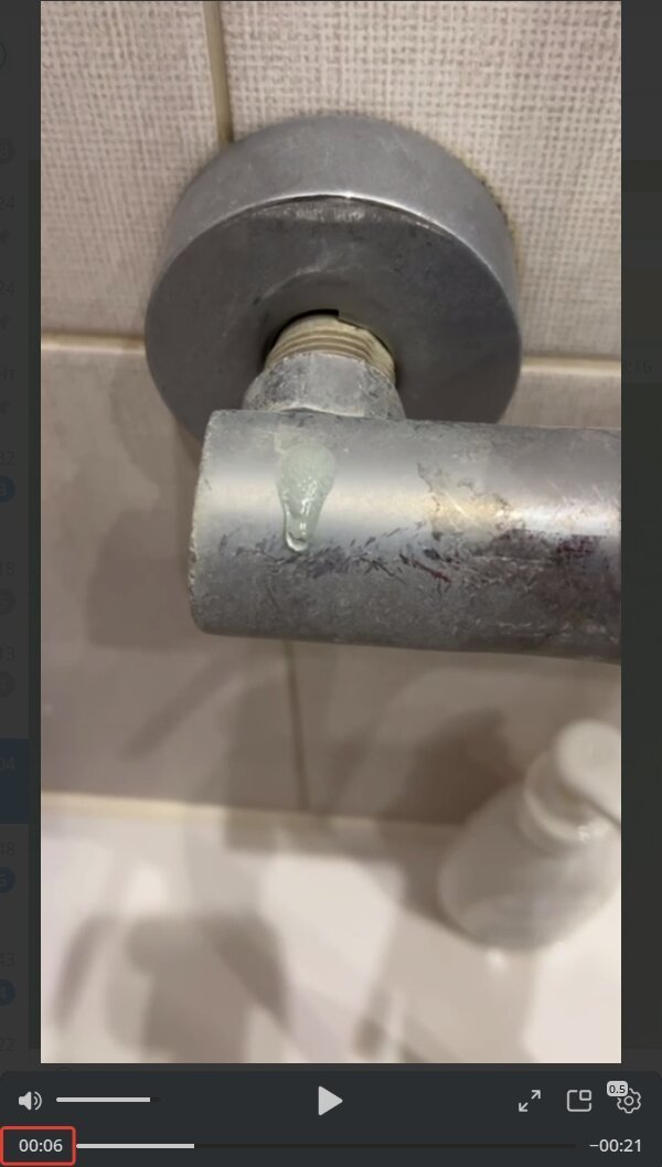

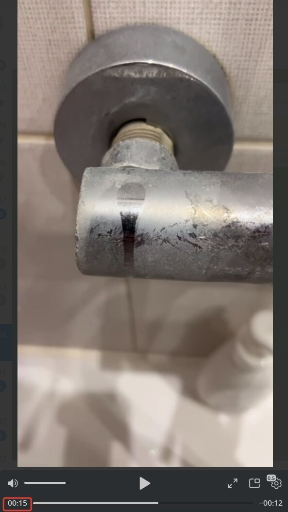

Сергей56676 Опубликовано 28 Января, 2025 в 15:01 Поделиться Опубликовано 28 Января, 2025 в 15:01 Наглядно, как работает Шуманит, см на прикрепленных фото. В нижнем левом углу стоят отметки времени в секундах. В чайнике накипи было намного больше, но там ее уже нет, а новая образуется не скоро. Для чайников и смесителей Шумани - огонь, даже нет смысла искать замену. А вот чтобы почистить стиральную машину, надо много этого средства. А оно дорогое. Также в результате научного эксперимента установлено, что данное средство в концентрации из бутылки не повреждает кожу на подушечке пальца и не реагирует с алюминием. С пальцем долго экспериментировать не стал, секунд через 15 смысл водой. На куске фольги продержал каплю пару часов, никаких изменений не заметил. Получается, в стиралку можно заливать хоть в чистом виде. Упреждая вопрос знатоков, зачем чистить стиралку. Когда на белье после стирки стали появляться шматки накипи, я взялся ее чистить разными средствами. С тех пор заинтересовался вопросом, что чистит накипь лучше всего. Заранее благодарю знатоков за совет проводить обслуживание стиральной машины более регулярно. Ссылка на комментарий
