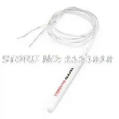

Я радиолюбитель, сейчас делаю самопальный подогреватель - типа плитка для колб и пр. Хочу сделать функцию поддержания температуры растворов на пид регуляторе.. Возник вопрос - нужно как то измерять температуру раствора в колбе - с учетом того, что раствор может быть кислым, подозреваю что нежелательны различные датчики с металлическим корпусом.. и всё тут я вошел в ступор - пересмотрел кучу датчиков для жидкостей - большинство из них металлические.. Есть конечно вот такой керамический самый распространенный pt100, но что делать с проводом тоже не понятно - если это пластик - то как бы он не растворился...
3-5-%D0%BC%D0%BC-%D1%85-35-%D0%BC%D0%BC-
Что посоветуете, у меня лаборатории никогда не было - вот интересно, что профи используют для измерения температуры раствора?

В случае агрессивных сред используют палец из стекла, тефлона, или хорошей нержавейки, заполненный маслом, глицерином  или ПЭГом. А уже в этот палец вставляют датчик.
Запаяйте датчик в стеклянную трубку. С маслом например.
Запаивать как раз не стоит. Во избежание.
Значит песком засыпать. И запаять))

Да зачем запаивать-то? Палец к колбе подбирается, датчик - к диапазону. Всяко лучше, когда конструкция разборная. Датчик легко поменять, если дурить начнёт, или "более лучший" под рукой окажется.

Для защиты датчика от паров агрессивных жидкостей.. И х.з. что там за температуры - может и от горячего масла  придется защищаться.

Палец - он на то и палец, шоб защищать. Так и не понял - зачем его запаивать. Ну, да ладно!

термопара или термосопротивление (pt100 -10 до 300С точно берет) в стеклянную трубку + масло или пустота?
на шлиф 29/32 или другой. нужно дырку сверлить и запаивать.
таких можно кучу наделать с разной длинной пальца для перегонки, для своих колб и своих реакторов)

До 140С - масло. До 180С - глицерин. До 240С - ПЭГ. До 350С - тетракрезилсиликат.
Пустой палец - это плохо, будет занижать температуру за счёт теплопроводности стержня датчика и инерционность будет высокая.
