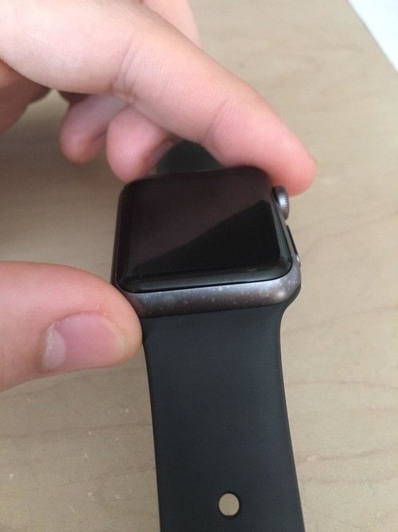

Алюминиевые Apple Watch неизвестно после чего покрылись белыми пятнышками на корпусе (только с лицевой стороны), не знаете можно ли избавиться от них каким либо безопасным для таких часов образом?

удалось прикрепить фото только при регестрации
7 часов назад, Марков сказал:
велик риск сделать еще хуже. мы уже давно шагнули в век одноразового ширпотреба.
9 часов назад, Марков сказал:
Похоже, что это пятна, где сошло анодирование. Т.е. или снимать все анодирование или оставить как есть. Но как снимать, тоже проблема.
