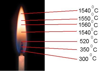

aversun Опубликовано 25 Августа, 2015 в 06:40 Поделиться Опубликовано 25 Августа, 2015 в 06:40 Лампа нужна для того чтобы прокалить глину. Газовая плита недостаточно мощная для этого. Если только маленькими порциями. Кстати, температура горения в обычной плите на пропан-бутановой смеси равна 600-900 С? Температура разная Вот как распределяется температура в пламени свечи, температура пропан-бутанового пламени распределяется по тому же типу. Я в пламени пропан-бутана паял медью. Все зависит от того какое количество вы греете и как организовали само нагревание. 2 Ссылка на комментарий
