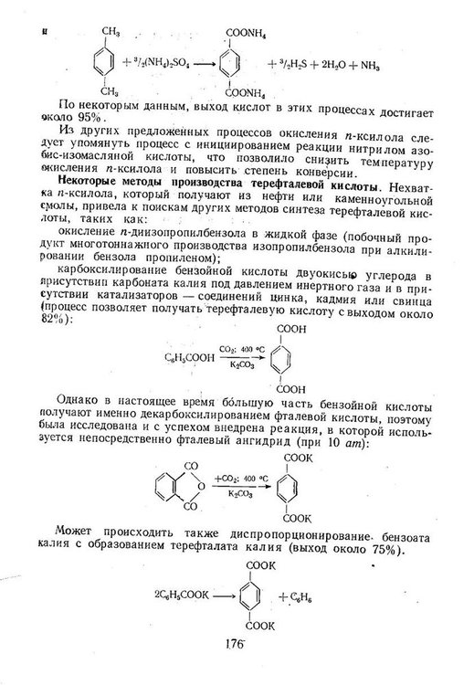

Источник, где было про изомеризацию солей терефталевой кислоты я не нашёл, но точно было.
Промышленный процесс - изомеризация калиевой соли фталевых кислот при 400° С под давлением СО2 . Исследовали другие соли, с Ва и стронцием получаются больше фталаты, а с Са смесь.
То есть данная изомеризация не пойдет в сарае. Возвращаемся к началу, к тому что в целом терефталат в условиях сарая или подвала нах не нужен. Он даже не даст нормально бензола при прожарке.

А, вот теперь вижу картинку с текстом. Ну правильно, опять давление надо. Вот потому-то никто фталевый ангидрид на Ютубе из терефталата не сделал, зачем-то американские каловары его из виниловых перчаток варят. Ну значит потому что не дураки, смекают что в обычных условиях фталка или из орто-диметилбензола, или что несколько проще (но имхо дорого и погано) из ПВХ, что требует отбить пластификаторы ИПСом или может ацетон еще подойдет... Там явно о-ксилол надо окислять, чтобы вменяемое количество было, а не 2 грамма на кило перчаток, образно если. И еще варить перчатки две недели, ахахах.
