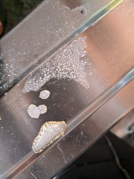

Стены (комнаты, кухня) - штукатурка и краска, а в коридоре - минеральная штукатурка, на полу - плитка и деревянный паркет. На деревянной мебели, металлических поверхностях (плита, раковина), стекле, зеркалах и пластике (подоконник и пр.) из ниоткуда со временем проявляются белые разводы или бело-желтая корка. Видимо, от нагревания отоплением, хотя постоянно проветриваем. На деревянной мебели, покрытой лаком, ФОС местами разъел верхний слой (видимо, нужно было все накрывать плотным пластиком, но нас заверили, что не нужно).
