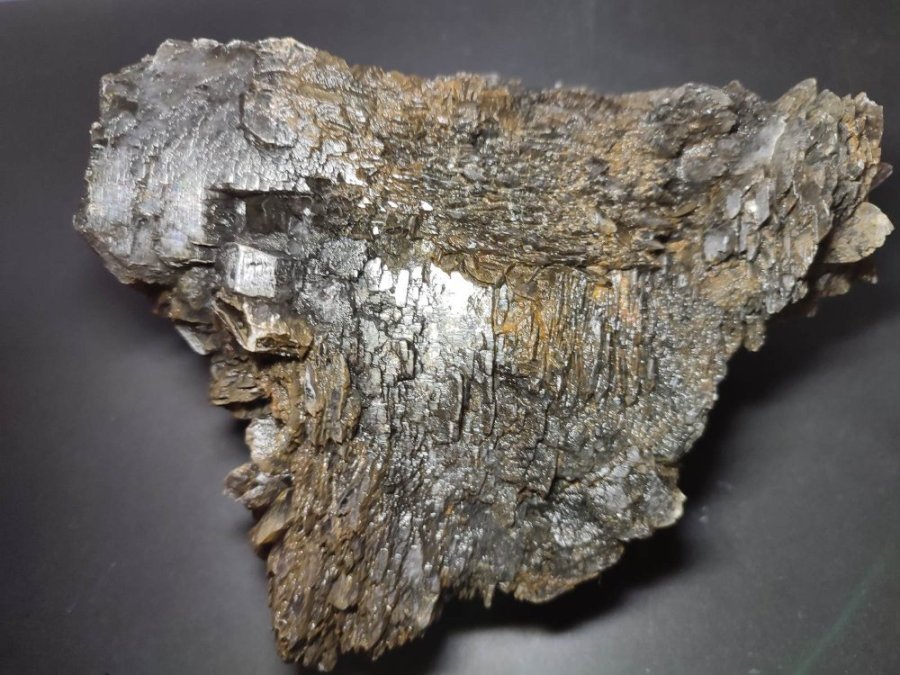

Вадим Вергун Опубликовано 12 Июля, 2024 в 12:44 Поделиться Опубликовано 12 Июля, 2024 в 12:44 В 12.07.2024 в 14:20, Andrej77 сказал: Нет там хороший качественный гипс. Карьер действующий. Камни сероватого цвета. Внутри белые. В общем начал застывать но только очень медленно почему-то. Не факт что это был гипс, хоть конечно бывают вариации в зависимости от типа месторождения, но типичная форма залегания гипса выглядит как-то так. На фотографии двухкилограмовый кусок гипсовой породы из карьера в Калужской области, цвет может отличаться, но спайность в той или иной мере должна присутствовать. Если ее нет значит либо это вообще не гипс, либо содержание гипса в породе не велико. Ссылка на комментарий
Andrej77 Опубликовано 12 Июля, 2024 в 13:24 Поделиться Опубликовано 12 Июля, 2024 в 13:24 В 12.07.2024 в 17:44, Вадим Вергун сказал: Да, примерно так и выгледет. Ссылка на комментарий
Andrej77 Опубликовано 12 Июля, 2024 в 13:30 Поделиться Опубликовано 12 Июля, 2024 в 13:30 В 12.07.2024 в 17:44, Вадим Вергун сказал: Не факт что это был гипс А какие примеси могут быть? Ссылка на комментарий
