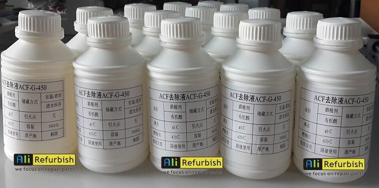

dr_ruis Опубликовано 7 Ноября, 2016 в 16:14 Поделиться Опубликовано 7 Ноября, 2016 в 16:14 Уважаемые форумчане! Прошу помощи в подборе растворителя. Применение - дисплейный модуль телефона. Шлейф дисплея крепится на так называемый AFC glue - анизотропный токопроводящий клей. Мы покупаем в Китае штуку .которая его удаляет. Она имеет кислотный запах и при попадании на кожу вызывает жжение и покраснение. Фото китайского растворителя прилагается. Что это может быть? Что посоветуете? Ссылка на комментарий
Вадим Вергун Опубликовано 7 Ноября, 2016 в 17:39 Поделиться Опубликовано 7 Ноября, 2016 в 17:39 С водой смешивается? Плотность мерели? Ссылка на комментарий
mirs Опубликовано 11 Ноября, 2016 в 12:10 Поделиться Опубликовано 11 Ноября, 2016 в 12:10 (изменено) На баночках есть надписи на нерусском языке. Фото надписей крупным планом в студию. Наверное муравьиная кислота. Изменено 11 Ноября, 2016 в 12:26 пользователем mirs Ссылка на комментарий
Kossilver Опубликовано 6 Декабря, 2016 в 14:49 Поделиться Опубликовано 6 Декабря, 2016 в 14:49 (изменено) Технические характеристики: Удельный вес: 1,255; Температура вспышки: нет; Точка кипения: 45 ℃; Точка воспламенения: 470 ℃; PH: 2 ~ 3 (1%); Внешний вид: бесцветная, прозрачная жидкость; плотность пара: 2.9 (воздух = 1); Подробней здесь http://beststore-online.com/item?id=16397442860 Муравьиная кислота: Как раз pH 1% будет в пределах 2-3. Плотность 1,22. Плотность пара муравьиной кислоты при 25С - 2,962. Уж больно много совпадений. Как сказал mirs Пробуйте. Изменено 6 Декабря, 2016 в 14:49 пользователем Kossilver Ссылка на комментарий
