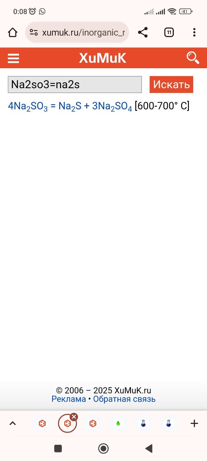

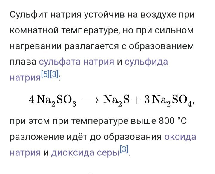

Это реакция разложения сульфита натрия при температуре на Na2O и Na2SO4. В Вики написано что дальше эти два вещества дают SO2 и Na2O
