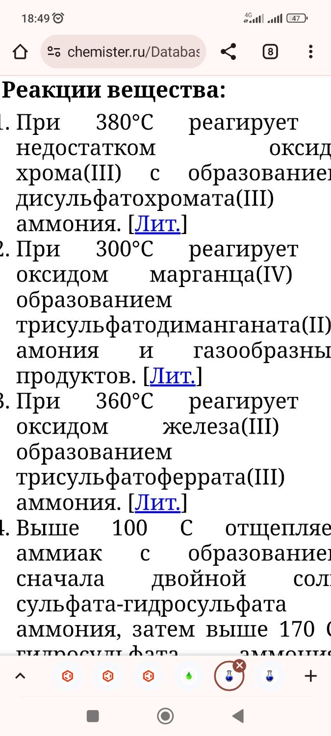

Смешал 1 часть свежеполученного Fe(OH)2 и 1 часть (NH4)2SO4 в растворе. При этом раствор стал прозрачным и слегка желтоватым. Аммиак не выделялся. Что за реакция была?
https://chemister.ru/Databases/Chemdatabase/properties.php?dbid=1&id=366
Если всё равно греть собираетесь тогда делайте на сухую
Тогда весь алгоритм будет в четыре стадии
Из гипса и аммиака и углекислого газа получите сульфат аммония и карбонат кальция
Получите оксид железа
Выпарите раствор сульфата аммония и погрейте с оксидом железа
Разложите сульфат железа пиролизом
В 23.02.2025 в 18:50, dmr сказал:

Как получить оксид железа то? И я пробовал прокаленный оксид железа Fe2O3 греть с сульфатом аммония. Не реагирует он.
