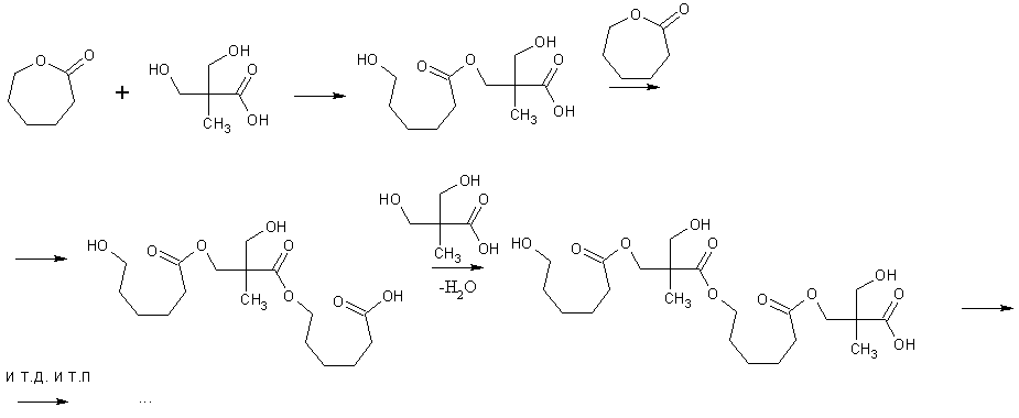

terri Опубликовано 16 Августа, 2018 в 09:50 Автор Поделиться Опубликовано 16 Августа, 2018 в 09:50 спасибо большое ! так получется , что реакция в п. 3 будет легче , чем в п. 2 а вот этот полигликолид ... какую он приблизительно имеет структуру - не подскажете не могу представить , как этот цикл раскроется , кто за какие "руки" зацепится . к примеру , что может образоваться тут : Ссылка на комментарий
yatcheh Опубликовано 16 Августа, 2018 в 10:20 Поделиться Опубликовано 16 Августа, 2018 в 10:20 (изменено) 30 минут назад, terri сказал: не могу представить , как этот цикл раскроется , кто за какие "руки" зацепится . к примеру , что может образоваться тут : Две бифункциональных спиртокислоты образуют смешанный полимерный эфир - полигликолид. В общем - нерегулярного строения. А поскольку у вас кислота две спиртовых группы имеет, то полимер будет сетчатым. Собственно, и сам адиполактон может полимеризоваться в полиэфир (полигликолид), как и сама полуфашистская кислота. Изменено 16 Августа, 2018 в 10:21 пользователем yatcheh 1 Ссылка на комментарий
terri Опубликовано 16 Августа, 2018 в 10:58 Автор Поделиться Опубликовано 16 Августа, 2018 в 10:58 спасибо уникальное название кислоты !!!! а там "подсолить" все энто надо перед началом , ну , там катализатора какого или оно само весело пойдет при нагревании ? Ссылка на комментарий
yatcheh Опубликовано 16 Августа, 2018 в 11:23 Поделиться Опубликовано 16 Августа, 2018 в 11:23 23 минуты назад, terri сказал: спасибо уникальное название кислоты !!!! а там "подсолить" все энто надо перед началом , ну , там катализатора какого или оно само весело пойдет при нагревании ? Вещества малолетучие, нагреть можно сильно. Мохбыть и без катализатора пойдёт. Но можно и капнуть кислоты сильной. 1 Ссылка на комментарий
terri Опубликовано 16 Августа, 2018 в 16:30 Автор Поделиться Опубликовано 16 Августа, 2018 в 16:30 а сильно - это сколько ? пока все расплвится ? и никакого растворителя не нужно ? Ссылка на комментарий
yatcheh Опубликовано 16 Августа, 2018 в 16:38 Поделиться Опубликовано 16 Августа, 2018 в 16:38 Только что, terri сказал: а сильно - это сколько ? пока все расплвится ? и никакого растворителя не нужно ? Сколько - не знаю. Может 120 градусов, может 200. Расплавится вся эта джигурда ещё до 100 градусов. Продукт будет вязким при нагревании и стекловидным в холодном виде. Впрочем, тут всё от степени полимеризации зависит. Растворитель тут совершенно ни к чему. 1 Ссылка на комментарий
