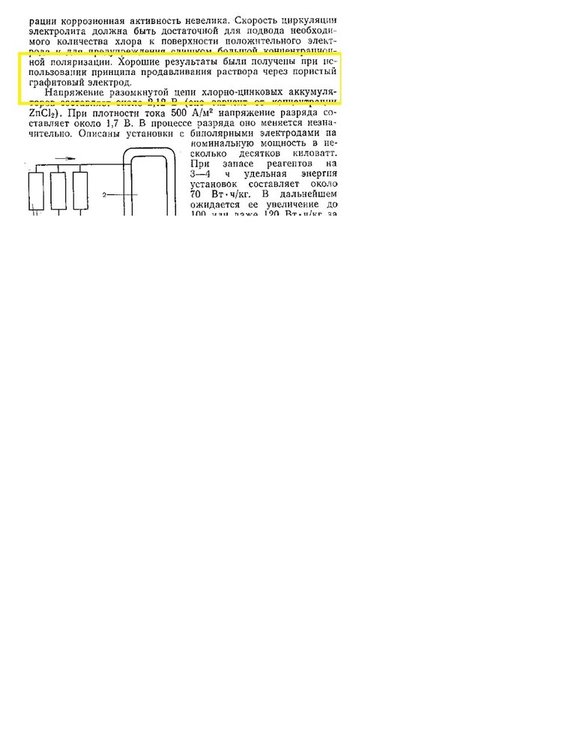

FixMe Опубликовано 21 Сентября, 2018 в 16:40 Поделиться Опубликовано 21 Сентября, 2018 в 16:40 (изменено) У Багоцкого есть небольшое описание Хлорно-цинкового аккумулятора, правда он работает при низкой температуре, а катодный процесс при розряде происходит через гидрат хлора Cl2*6H2O. Но это скорее всего связано с химическими свойствами хлора, а не с природой электродной реакции. Багоцкий, Химические источники тока. М, 1981. С 262 Изменено 21 Сентября, 2018 в 16:40 пользователем FixMe Ссылка на комментарий
DTMrace1 Опубликовано 21 Сентября, 2018 в 17:55 Автор Поделиться Опубликовано 21 Сентября, 2018 в 17:55 (изменено) 1 час назад, FixMe сказал: У Багоцкого есть небольшое описание Хлорно-цинкового аккумулятора, правда он работает при низкой температуре, а катодный процесс при розряде происходит через гидрат хлора Cl2*6H2O. Но это скорее всего связано с химическими свойствами хлора, а не с природой электродной реакции. Багоцкий, Химические источники тока. М, 1981. С 262 СПС. Хорошая книжка. ТАм как раз и написано про циркуляцию электролита. Я примерно так же думал, но с накоплением перхлората. Если еще создать давление в системе - то ток поидее еще выростет. Изменено 21 Сентября, 2018 в 17:56 пользователем DTMrace1 Ссылка на комментарий
