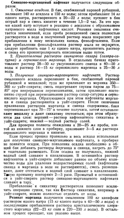

Nikolya Опубликовано 6 Октября, 2018 в 18:11 Автор Поделиться Опубликовано 6 Октября, 2018 в 18:11 19 минут назад, aversun сказал: 1 час назад, Nikolya сказал: Можно подробнее? Какие пропорции ? Вам даешь ссылки но вы их даже не читаете Да спасибо. Ещё не успел Ссылка на комментарий
aversun Опубликовано 6 Октября, 2018 в 19:01 Поделиться Опубликовано 6 Октября, 2018 в 19:01 (изменено) 50 минут назад, Nikolya сказал: Да спасибо. Ещё не успел Вот полное содержание. Энциклопедия по машиностроению XXL том, стр. 82 Скрытый текст Изменено 6 Октября, 2018 в 19:03 пользователем aversun Ссылка на комментарий
