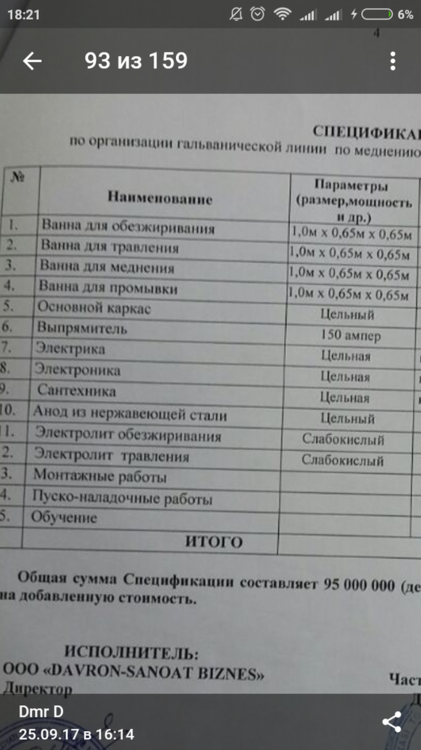

10 килоевро за это все  - как по мне - многовато...
Дамир, как на мой неискушенный взгляд, то, что Вы купили, не стоит тех денег...
-сантехники почти нет - сливы/переливы
-островная конструкция (КОНСТРУКЦИЯ???)  - если ванны стоят так, как будут стоять - это хорошо экскурсии водить, а не покрытия делать.
Как-то у Вас криво все получилось... спрашивали-читали, а сделали что-нибудь((

Да к сожалению. Лоханулся в экстазе

Поэтому и спрашиваю какой ГОСТ предъявить им, что бы вернуть на хер им же. Или из какой организации экспертов можно привлечь?

Я же планировал и спрашивал, насчёт хромирования, поскольку был уверен, что до меднения они мне все сделают. Сам как то не привык обманывать, и не ждал, что меня нае...ут. Теперь выплачиваю кредит, и иск готовлю
