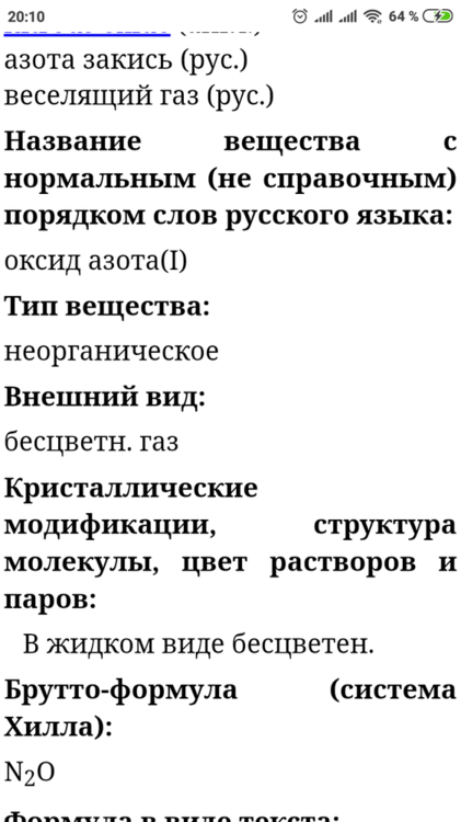

1 час назад, jnet сказал:
Но при 100 градусах закись Азота распадается на N2 и О2.
Нет конечно
{\mathsf  {N_{2}+O_{2}\rightarrow 2NO}} (Экзотермическая реакция)
Нет конечно
