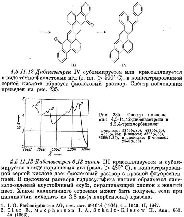

5 часов назад, dmr сказал:
Назовите хоть что то, из органики, что даже если не разлагается, но и даже не закипит при 500°
Я не из соображений поспорить, просто интересно, я такого не знаю
Среди полициклической ароматики найти можно. К примеру, вот фрагмент из 2 тома книги Клара "Полициклические углеводороды":
Надо думать, это не предел, и при целенаправленном поиске можно найти кое-что и покруче. Если не ошибаюсь, к подобным вещам неравнодушен chemister2010, он выискивает всевозможные "самые-самые" вещества и складывает их в отдельную кучку в своей базе данных.
