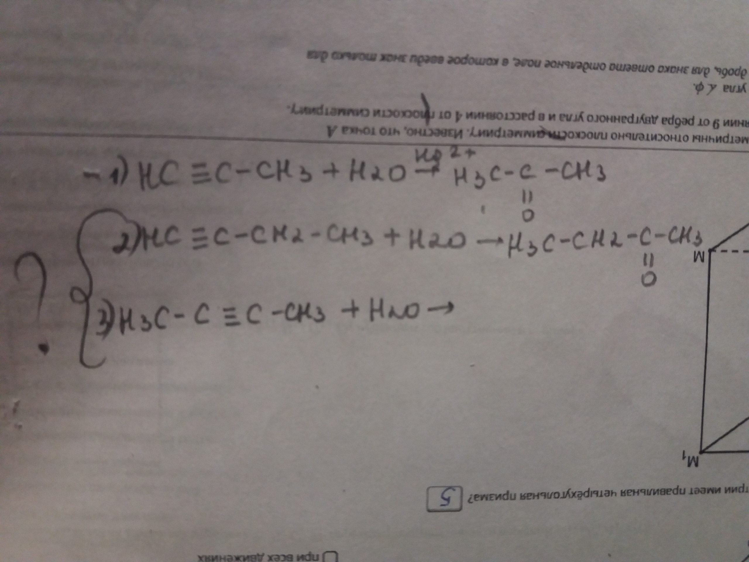

Какие продукты реакций во 2-й и 3-й реакциях?
57 минут назад, M_GM сказал:
Все также, кетоны
во второй я правильно продукт написал?
и в третьей будет тот же продукт, что и во второй?
2 часа назад, Никита Пастернак сказал:
А с чего Вас "терзают смутные сомнения"-то?! Непонятно... Тот же бутанон и получится...
