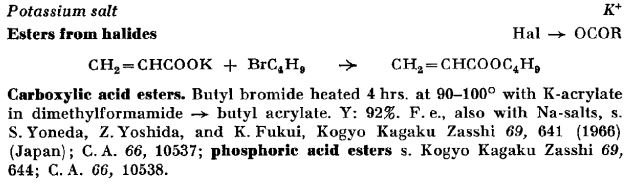

Доброе время суток, форумчане! Собираюсь синтезировать бензилакрилат по реакции Уильямсона из акрилата натрия и бензилхлорида. Методику не нашёл. Подскажите, как лучше сделать - просто смешать реагенты в каком-нибудь полярном органическом растворителе (ацетон, например) и греть? Заранее спасибо.
Известно получение бутилакрилата алкилированием акрилата калия бутилбромидом в ДМФА, это один из лучших растворителей для таких реакций (файл Bu-Acrylate.JPG из реферативного многотомника  W. Theilheimer. Synthetic Methods of Organic Chemistry. Interscience Publ. Inc., Volume 23, 1969, p. 110).
Bu-Acrylate.JPG.3ce506d1800addc60a0ec5546f3ba984.JPG.
