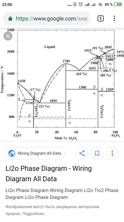

Мне вот интересно будет ли диссоциация оксида алюминия в расплавах в системах
Li2O-Al2O3
Na2O-Al2O3
K2O-Al2O3....
Первая система имеет эвтектику чуть выше тыщщи
И никакого фтора при этом

Диссоциация наверняка будет. Вопрос - насколько она будет полной при температуре эвтектики? Криолит тоже плавится намного ниже 950С (ЕМНИП - около 600), но при этой температуре его проводимость хреновая (другая проблема - растворимость глинозёма тоже низкая). В процессе Холла-Эру  пытались заменить криолит на калиеву и литиеву соль. Но - вылезают всякие проблемы технического характера. Видимо, эти системы тоже ведут себя как-то не так в реальных условиях.
Если эвтектика "чуть выше тыщщи" - то надо, значит, "намного выше тыщщи", а это уже - не айс.
