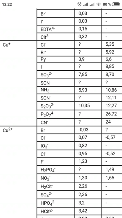

dmr 2 415 Опубликовано: 18 февраля 2019 Рассказать Опубликовано: 18 февраля 2019 Судя по таблице, пирофосфатный комплекс меди одновалентной, имеет заметно большую константу устойчивости Как его можно получить? Будет ли он также растворим как пирофосфатный комплекс меди 2? Будет ли он легко окисляться? получится ли он, если в раствор пирофосфатного комплекса двухвалентной меди насыпать медный порошок? Ссылка на сообщение

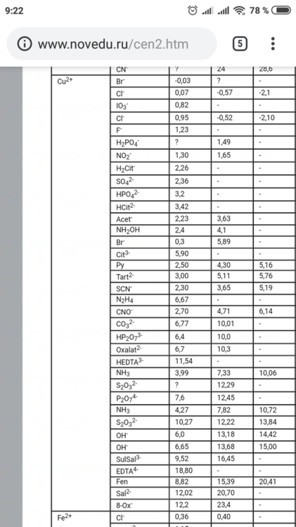

dmr 2 415 Опубликовано: 18 февраля 2019 Автор Рассказать Опубликовано: 18 февраля 2019 Вот ещё для сравнения таблица для комплексов двухвалентной меди Ссылка на сообщение

dmr 2 415 Опубликовано: 18 февраля 2019 Автор Рассказать Опубликовано: 18 февраля 2019 Интересно Ведь, как мне то ли Вы, то ли Мирс объясняли, чем крепче (выше Константа устойчивости) комплексное соединение металла, тем лучше электролизный осадок соответствующего металла. Собственно исходя из этого одним из лучших считают цианидный электролит осаждения меди,кстати вроде именно цианидный меди(I), хотя может я и ошибаюсь. Так показатель устойчивости комплекса пирофосфатного меди(I) сравним с цианидным. Смотрите таблички. Поэтому и вопрос об осуществимости, об стабильности, ну все остальное 10 часов назад, dmr сказал: Как его можно получить? Будет ли он также растворим как пирофосфатный комплекс меди 2? Будет ли он легко окисляться? получится ли он, если в раствор пирофосфатного комплекса двухвалентной меди насыпать медный порошок? Но это всё теоретические изыскания. Своими руками совсем некогда Опять таки не летучий, как аммиачный, и не токсичный как цианидный. Правда вероятно окисляемый. Но поможет ли избыток меди металлической Ссылка на сообщение
