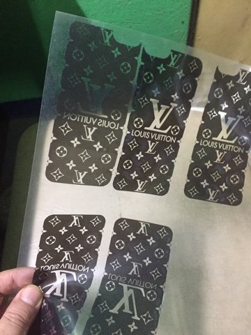

RaD Опубликовано 25 Февраля, 2019 в 18:19 Автор Поделиться Опубликовано 25 Февраля, 2019 в 18:19 (изменено) Вот первые шаги: Принтер-ЕСТЬ ! Пленка-ЕСТЬ! печатает гуд, осталось для первого этапа, то что выше писал: корпеть над Мелащенко..( Правда с пленкой лажанулся, не зря Федорович говорил, надо матовую! Видимо для адгезии слоя активации, ну ниче, прикуплю завтра.. Изменено 25 Февраля, 2019 в 18:21 пользователем RaD Ссылка на комментарий
