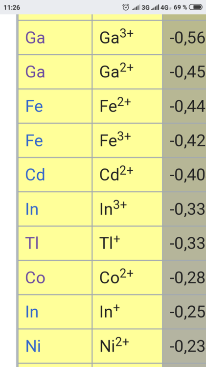

mirs Опубликовано 25 Февраля, 2019 в 06:50 Поделиться Опубликовано 25 Февраля, 2019 в 06:50 (изменено) В 25.02.2019 в 06:27, dmr сказал: А разве необходимо было сдвигать Показать Очень маленькая разница.. Причем в реале она зависит от pH, концентраций, температур, комплекса, если есть. Обычно никель на железо не садится контактно. Видимо для этого и хлористый аммоний. и подогрев. Изменено 25 Февраля, 2019 в 06:59 пользователем mirs Ссылка на комментарий
dmr Опубликовано 25 Февраля, 2019 в 06:59 Автор Поделиться Опубликовано 25 Февраля, 2019 в 06:59 А какая должна быть разница чтоб было бодрое контактные осаждение? Где-то здесь в темах про аффинаж писали что на серебро можно высаживать платиноиды Там разница и того меньше Ссылка на комментарий
mirs Опубликовано 25 Февраля, 2019 в 07:08 Поделиться Опубликовано 25 Февраля, 2019 в 07:08 В 25.02.2019 в 06:59, dmr сказал: что на серебро можно высаживать платиноиды Там разница и того меньше Показать Ну не все платиноиды.. Родий не сядет на серебро. Ссылка на комментарий
Сквозняк Опубликовано 25 Февраля, 2019 в 08:38 Поделиться Опубликовано 25 Февраля, 2019 в 08:38 В 25.02.2019 в 07:08, mirs сказал: Ну не все платиноиды.. Родий не сядет на серебро. Показать Думаю просто мало кто заморачивался с технологией, но раз гальваникой садится, то и "вытеснением" высадить вполне реально... Просто я против такой категоричности Ссылка на комментарий
