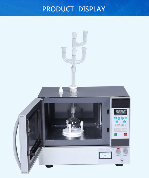

Реактор с микроволновкой, в чем прикол?
efirnoyemsl
Я в очень похожей (только самодельной) системе синтезы ставлю.
Пользоваться путем нагревания реакционной массы в СВЧ, по сравнению с простым нагреванием есть отличия. Процессы идут по другому. Реакции в СВЧ это обширнейшая тема.
P.s. В верхней части установки поставлена какая-то дичь. Там нужно холодильник ставить сразу, не сколько для охлаждения, сколько для препятствования выброса реакционной массы. В СВЧ любой растворитель легко перегревается даже при наличии кипелок, проблему можно решить перемешиваем, но это проблемно так как мешалку внутрь не закинешь(ибо СВЧ). Поэтому нужно ставить длинный спиральный холодильник для отсечения выброса.

Магнитную мешалку запросто. Камеру микроволновки сделать из алюминия и пожалуйста, крути моторчиком под дном неодимовый магнит. А в якорь термостойкий Sm-Co положить порошком для снижения электропроводности во фторопластовой оболочке.
6 часов назад, Электрофил сказал:
Он греться будет гораздо сильнее чем сам растворитель и по итогу получится не СВЧ, а обычный кипятильник.
Отчего же? Просто слюдяное окно и керамика/стекло посуды не греется, а диэлектрик между частицами металлического порошка начнет греться? Или сам магнитотвердый сплав начнет гистерезиться? Кагбэ сомнительно это.
1 час назад, Электрофил сказал:
Пробовал такое делать с кусками феррита,  греются. Это конечно не Sm-Co, но я сомневаюсь что отличия будут мега существенные.
13 часа назад, Вадим Вергун сказал:
Заэкранировать магнитный сердечник цельнометаллической оболочкой из полированной посеребренной меди, будет металлическое зеркало размером соизмеримым с длиной волны. Обычная микроволновка чайную ложку внутри переносит спокойно.
