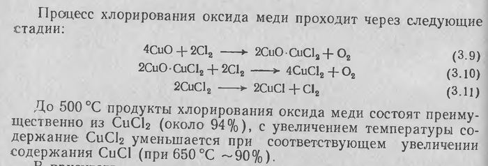

Аль де Баран Опубликовано 4 Мая, 2019 в 15:37 Поделиться Опубликовано 4 Мая, 2019 в 15:37 13 часа назад, dmr сказал: Вы о давлении паров рассуждаете, или о разложении? О разложении, разумеется. Если книжку с этого места пролистнуть вперёд (стр. 56), то вот что там пишет автор о влиянии температуры на соотношение хлоридов одно- и двухвалентной меди в продуктах хлорирования (на примере хлорирования оксида меди): Аналогичная тенденция отмечается автором при хлорировании сульфидов меди, а также при окислительном хлорировании пиритных огарков (см. далее на стр. 57)). Обратите внимание на приводимые значения температур процессов, никаких 993°С там и близко нет. Собственно, об этом я и талдычу выше в своих постах Ссылка на комментарий
dmr Опубликовано 4 Мая, 2019 в 15:43 Автор Поделиться Опубликовано 4 Мая, 2019 в 15:43 3 минуты назад, Аль де Баран сказал: Собственно, об этом я и талдычу выше в своих постах Спасибо за разъяснения Есть какие то мысли по возможности/невозможности, или знаете ли примеры использования CuCl для дехлорирования и конденсации по типу реакции ВЮРЦА 12 часа назад, dmr сказал: Но Какой может быть выбран растворитель или В какой среде это реакция может быть осуществлена Например 2CH3Cl+2CuCl =C2H6+2CuCl2 Ссылка на комментарий
