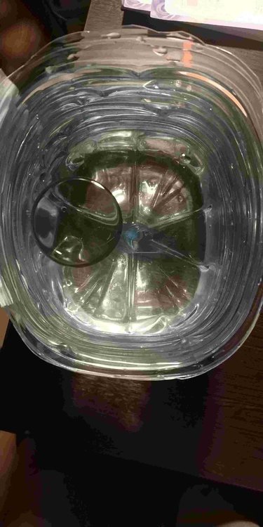

Общая проблема использования  масел и прочих парафиновых сводится к тому, что масло не занимает весь предоставленную площадь растягиваясь в одну молекулу толщиной, а занимает  сравнительно маленькую площадь. На фото примерно 1 мм3.
Изменено пользователем Анатолий П.
19 минут назад, Анатолий П. сказал:
Внезапно оказывается что у масла тоже есть поверхностное натяжение. Оказывается оно не растекается слоем в одну молекулу политрук учитель физики в 5 классе врал. Ужос. В школьные годы среди перечня лабораторных работ была работа с измерением "толщины" молекулы таким методом. Если мне не изменяет память то там бралось касторово масло которое разбавлялось бензином для лучшей растекаемости, бензин испарялся и получалась тонкая, но нестабильная пленка, получались числа примерно на порядок больше размера молекул касторового масла, то есть слой там больше, однако даже такой опыт в свое время был очень прогрессивным так как позволил оценить порядок размера молекул.
