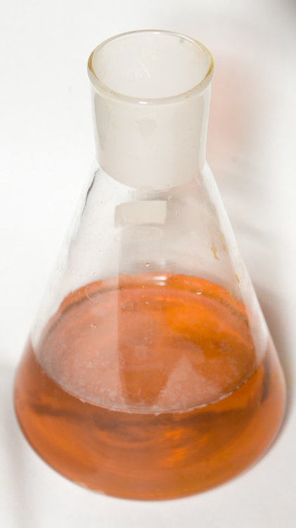

Petruha04 Опубликовано 21 Ноября, 2019 в 13:26 Поделиться Опубликовано 21 Ноября, 2019 в 13:26 Всем доброго! Нужно немного кобальтовой соли (1 грамм буквально). Попался на глаза магнит от старого советского динамика и решил его растворить ( Сплав ЮНДК — сплав железа (53 %), алюминия (10 %), никеля (19 %) и кобальта (18 %). ) Чистая соль не нужна, но желательно максимально избавиться от железа. Растворял в азотной + NaCl. За сутки кусок растворился, а сейчас железо пошло в осадок. Можно ли считать, что вся кислота прореагировала? (раз начало железо сыпаться) Простое разбавление водой из под крана поднимает pH ? (чтобы по максимуму осадить железо и не поднять до 6 pH, чтобы и остальное не осадить) Я так понимаю, что нужно pH поднять где-то до 4-5 и какое-то время выждать, чтобы всё железо осело. Вчера протестировал пару мл, но переборщил с аммиаком и ph поднялся до 7 (почти всё, наверное, выпало). Остатки разбавил и профильтровал. Добавил соды и выпало чуть чуть бледно-розовых хлопьев. Добавил 1 каплю аптечной перекиси и цвет стал красно-фиолетовым. НО! Сегодня сделал ту же пробу, но переборщил с содой. В результате, когда добавил перекиси, раствор вместо красных оттенков стал густо-зелёным! (комплекс в избытке карбоната? или другой состав осадка получился и соответственно цвет?) Я это к чему: Можно ли считать, что кобальт есть в растворе? ) Заранее благодарю! Ссылка на комментарий

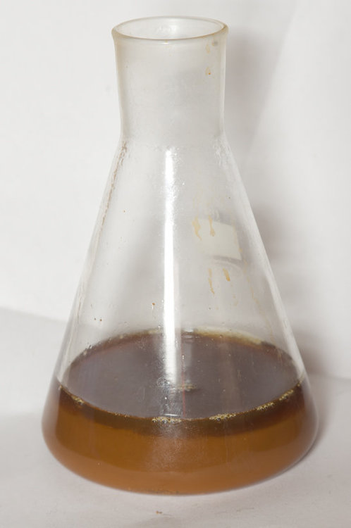

Petruha04 Опубликовано 23 Ноября, 2019 в 20:04 Автор Поделиться Опубликовано 23 Ноября, 2019 в 20:04 (изменено) 21.11.2019 в 16:26, Petruha04 сказал: 1. Можно ли считать, что вся кислота прореагировала? (раз начало железо сыпаться) 2. Я так понимаю, что нужно pH поднять где-то до 4-5 и какое-то время выждать, чтобы всё железо осело. 1. Нет, нельзя. Свободная кислота остаётся и в заметном количестве. 2. Да. До 5 примерно. Я поднимал гидрокарбонатом (затыкая колбу на время. Не знаю зачем, но Карякин рекомендует ))) ) Выпадают крупные хлопья железа. Что получилось. Раствор фильтровался оч долго (почти сутки). Первичный осадок железа субмикронный и фильтруется сутками. За это время что-то там окислилось и не мог уже понять где и что. Все осадки получались тёмно-коричневыми (почти чёрными). Что говорило о смеси и отсутствии разделения. Расстроился и решил всё высадить в карбонат, а там переводить в хлорид и пытаться экстрагировать ацетоном. Но! Когда карбонат уже почти не шипел. Оставил колбу на несколько часов. Стал проверять ph и заметил, что отстоявшийся раствор имеет розовую окраску оО Отлил чуть, прилил аммиака и ... Чудо! ) Образовался прекрасный синий осадок (плотный, не смотря на разбавление). Никель куда-то делся ) Наверняка есть, но его мало, т.к. красный + зелёный = чёрный/серый и цвет осадка был бы грязным, а он практически чистый + фосфатом калия проверил. Вот беспокоит вопрос: Куда делся товарищ Никель ? ))) З.Ы.: Раствор в тонком слое и под определёнными углами - розовый ) (чес пионерское) Изменено 23 Ноября, 2019 в 22:40 пользователем Petruha04 прикрепил фото раствора Ссылка на комментарий
