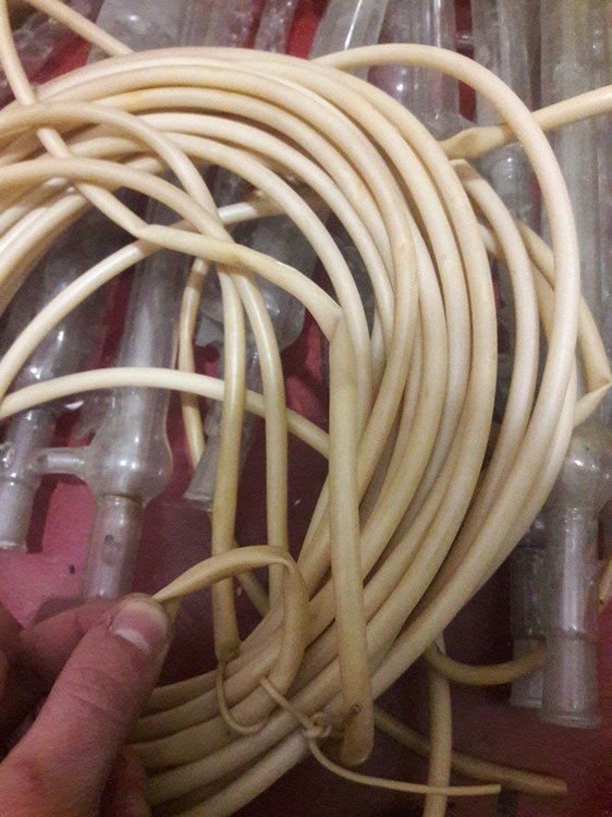

NОх Опубликовано 29 Ноября, 2019 в 00:54 Автор Поделиться Опубликовано 29 Ноября, 2019 в 00:54 Вот он. Он впринципе не такой и жесткий. Но жестче резинового хотя и тоньше. Раньше просто с фторопластовыми шлангами не сталкивался вобще поэтому и представления не имею особо Ссылка на комментарий
Электрофил Опубликовано 29 Ноября, 2019 в 01:14 Поделиться Опубликовано 29 Ноября, 2019 в 01:14 Стопудово ПВХ электротехнический. Подожги, если горит с запахом хлороводорода, значит он. (в маленьких количествах горит только при подогреве внешним пламенем) Ссылка на комментарий
chemist-sib Опубликовано 29 Ноября, 2019 в 01:15 Поделиться Опубликовано 29 Ноября, 2019 в 01:15 (изменено) Мне почему-то на ум приходит только ПВХ (ибо толстые кембрики электриков/электронщиков очень напоминает - по цвету и толщине стенок). ЗЫ: вот, не один я такой, оказывается... Изменено 29 Ноября, 2019 в 01:15 пользователем chemist-sib Ссылка на комментарий
NОх Опубликовано 29 Ноября, 2019 в 01:28 Автор Поделиться Опубликовано 29 Ноября, 2019 в 01:28 (изменено) 21 минуту назад, Электрофил сказал: Стопудово ПВХ электротехнический. Подожги, если горит с запахом хлороводорода, значит он. (в маленьких количествах горит только при подогреве внешним пламенем) Непонять, вроде и похожий запах, а вроде и не совсем Ну вобще типичный запах горелой проводки. Горит зеленоватым пламенем Изменено 29 Ноября, 2019 в 01:35 пользователем NОх Ссылка на комментарий
dmr Опубликовано 29 Ноября, 2019 в 02:28 Поделиться Опубликовано 29 Ноября, 2019 в 02:28 Так фторопласт по идее не должен гореть же Ссылка на комментарий
aversun Опубликовано 29 Ноября, 2019 в 03:33 Поделиться Опубликовано 29 Ноября, 2019 в 03:33 (изменено) 2 часа назад, NОх сказал: Вот он. Он впринципе не такой и жесткий. Но жестче резинового хотя и тоньше. Раньше просто с фторопластовыми шлангами не сталкивался вобще поэтому и представления не имею особо Коснитесь раскаленной медной проволокой, а потом ее в пламя, окраска пламени в зеленый цвет скажет, что это ПВХ. Но и так вижу, что это "хлорка", так обычно радитехническую трубку из ПВХ называли. Часто использовали опустив для набухания ее в ацетон, а потом натягивали на контакт. После высыхания она усаживалась и становилась твердой. Термоусадки тогда не было. Фторопластовый шланг белый. Изменено 29 Ноября, 2019 в 03:34 пользователем aversun 2 Ссылка на комментарий
