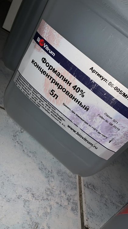

Alex667 Опубликовано 29 Ноября, 2019 в 21:03 Поделиться Опубликовано 29 Ноября, 2019 в 21:03 Приключилась следующая история: для фиксации биологических образцов используется 10% раствор забуференного формалина. Поставки этого расходного материала начали сбоить, старший лаборант достал из запасов вот это формалин 40% с напутствием разбавить. Вспомнив школьный курс, увидев этикетку 40% разбавил грубо 1 к 4, чтобы получить 10% раствор. Сказали, что это неправильно, нужно разбавлять 1 к 9. Моя логика: формалин - это раствор формальдегида 40% в воде с прочими добавками если на этикетке написано Формалин - 40%, то концентрация самого формальдегида в растворе ниже, условно 16%, и чтобы получить 4%, нужно разбавить в 4 раза. На мой взгляд, этикетка производителя некорректная. Правильно указать так: Формалин. Раствор формальдегида 40%. Тогда было бы понятно что нужно развести в 10% для получения в 4% Что ошибочного в моих рассуждениях? Ссылка на комментарий

Alex667 Опубликовано 30 Ноября, 2019 в 08:09 Автор Поделиться Опубликовано 30 Ноября, 2019 в 08:09 3 часа назад, chemist-sib сказал: Все просто. Исторически сложилось так, что если в прописи упоминается раствор формалина (любой степени), то исходный формалин (37% стабилизованный раствор формальдегида в воде) принимается за 100%. От него и "пляшется" далее. А вот если говорится про раствор формальдегида - то начальные 37% - нужно учитывать. По поводу исторически сложившегося названия понимаю. И сам способ приготовления 10% раствора формалина из "чистого" тоже. Но сама этикетка на канистре вводит в заблуждение. Написано Формалин 40% концентрированный, подразумевает уже разведенный раствор. 10 часов назад, Bronze_Warlock сказал: Ошибочного ничего, формалин это 40 % формальдегида, 8% метилового спирта, 52% воды. Только не понятно 10% нужно получить или 4%. Нужно получить 10% раствор формалина, что будет соответствовать 4% концентрации формальдегида. Ссылка на комментарий
