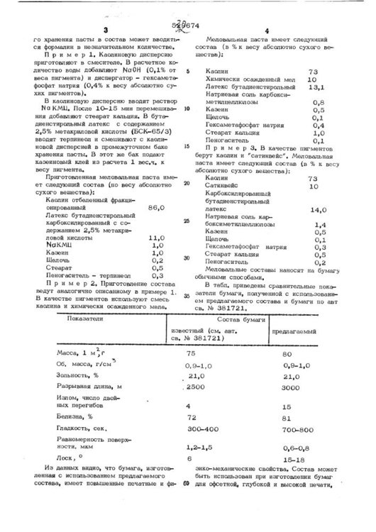

Господа химики подскажите где взять следующие компоненты:
NaOH
Гексаметафосфат натрия
Na КМЦ
Стеарат кальция
Бутадиенстирольный латекс с содержанием  2.5% метакриловой кислоты
Все эти вещества в основном продаются оптом, а мне необходимо небольшое количество.
Может что то из этого можно найти в составе товаров народного потребления?
Едкий натр - в хоз.маге - средство для прочистки канализационных труб "Крот". Брать в сухом виде (жидкий - раствор в спирте, и равной органики там - туева хуча), не самый дешевый (в котором много удешевляющих добавок, типа соды, соли...) и обязательно смотреть на состав на упаковке. КМЦ - обойный клей, опять же, желательно, самый простой, российский, из тех, что набухают неспеша. Если там КМЦ исходно не в виде натриевой соли - едкий натр - что в рецептуре - "в помощь". Стеарат кальция - добавить раствор хлорида кальция (в любой аптеке, в ампулах, без рецепта) к раствору хозяйственного мыла, промыть и высушить осадок. Латекс этот "хитрый" - сдается мне, клей "Бустилат" будет в самый раз. Ну, и наконец - гексаметафосфат натрия: в быту используется как умягчитель воды. Продается в тех же хоз.магах, как полифосфат натрия, в различных фасовках (Яндекс подсказывает, что от 200 г), и как основной компонент входит в состав различных фирменных (и существенно более дорогих) умягчителей, типа "Калгона" (вместе с содой).

Огромное спасибо! Буду Экспериментировать.
