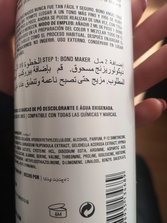

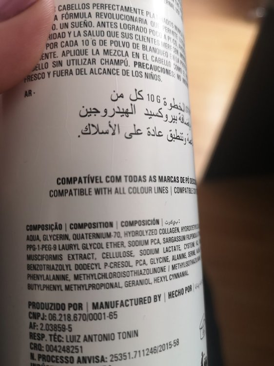

Уважаемые химики. Помогите пожалуйста с составом косметического средства. Приобрели в салон красоты очень известное средство для лечения волос. В результате отравились мастера  после использования. Симптомы головокружение, тошнота, рези в глазах.Покупали у  официального дистрибьютора, подделка исключена. Какой компонент мог быть таким токсичным? Состав прилагаю. Смешивается с красителем (то есть с аммиаком и перекисью водорода) По заявлению производителя- это категория препаратов, которые должны соединять дисульфидные связи при осветлении красителя. Спасибо
А вы его правильно используете?
В составе стандартный набор для косметических средств с преобладанием аминокислот. Возможно что-то вредное получилось в результате реакции с краской, перекисью или аммиаком. Возможно не выдержал benzotriazolyl dodecyl p-cresol и дал продукты распада типа хинонов.
Да, согласно инструкции. Меряю на весах. Это же очень странно, чтобы производитель в лечение нечто добавил, что можно так отравиться. А Parfum на 6 месте списка - это нормально? И в конце куча ароматизаторов, зачем столько? При этих ароматизаторах сам состав пахнет извините за сравнение кочашей мочой :))  Да, по ощущениям в красителе запах резко усиливается, это пахнет, как будто к аммиаку присоединяется ещё какой то газ
