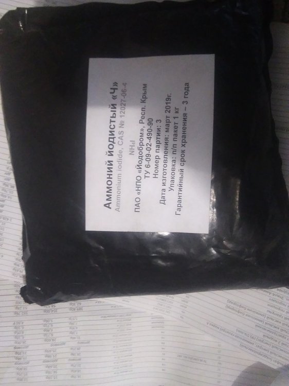

smchem Опубликовано 13 Января, 2020 в 13:23 Поделиться Опубликовано 13 Января, 2020 в 13:23 купил оный сабж. В прайсе он записан как 2-х водный, а на этикетке нет ничего об этом. И продавцы сами не знают Хотелось бы определить без прокаливания.... А то боюсь перегрею, и он, будучи безводным, развалится на аммиак и йодовоород, потеряет массу. А я потерянную массу буду считать водой Ссылка на комментарий
dmr Опубликовано 13 Января, 2020 в 14:27 Поделиться Опубликовано 13 Января, 2020 в 14:27 Ну если не жалко осадите купоросом немного, и взвесьте осадок 1 Ссылка на комментарий
smchem Опубликовано 13 Января, 2020 в 14:33 Автор Поделиться Опубликовано 13 Января, 2020 в 14:33 Хорошая мысль! Или ацетатом свинца, он под рукой есть Просто с купоросом будет осаждаться и йод, это исказит результаты Ссылка на комментарий
yatcheh Опубликовано 13 Января, 2020 в 17:56 Поделиться Опубликовано 13 Января, 2020 в 17:56 4 часа назад, smchem сказал: купил оный сабж. В прайсе он записан как 2-х водный, а на этикетке нет ничего об этом. И продавцы сами не знают Хотелось бы определить без прокаливания.... А то боюсь перегрею, и он, будучи безводным, развалится на аммиак и йодовоород, потеряет массу. А я потерянную массу буду считать водой Нет у него гидратов. Не образует. Да и разлагается выше 400С. 1 Ссылка на комментарий
smchem Опубликовано 14 Января, 2020 в 07:16 Автор Поделиться Опубликовано 14 Января, 2020 в 07:16 Вот спасибо! А раздагается по моему меньше 400 - начал жарить на слабом огне,в консервной банке, градусах при 200 уже фиолетовый дым повалил. А данных по растворимости в ацетоне не имеется? Везде пишут хорошо растворим. Но хорошо это может быть и 10% и 100500% Ссылка на комментарий
yatcheh Опубликовано 14 Января, 2020 в 08:22 Поделиться Опубликовано 14 Января, 2020 в 08:22 1 час назад, smchem сказал: Вот спасибо! А раздагается по моему меньше 400 - начал жарить на слабом огне,в консервной банке, градусах при 200 уже фиолетовый дым повалил. А данных по растворимости в ацетоне не имеется? Везде пишут хорошо растворим. Но хорошо это может быть и 10% и 100500% То да, это я оптимистичненько... При 409С давление диссоциации достигает атмосферного. Разложение становится заметным раньше, тем более, на воздухе окисление идёт, и пары йода добавляют краски. Ссылка на комментарий
