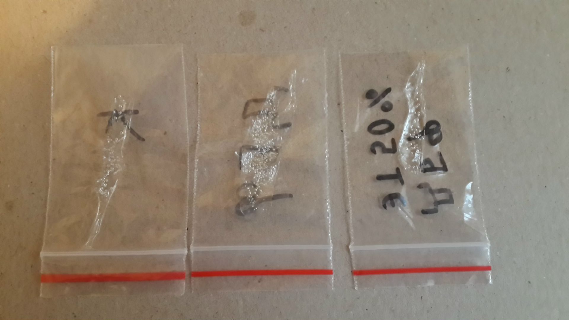

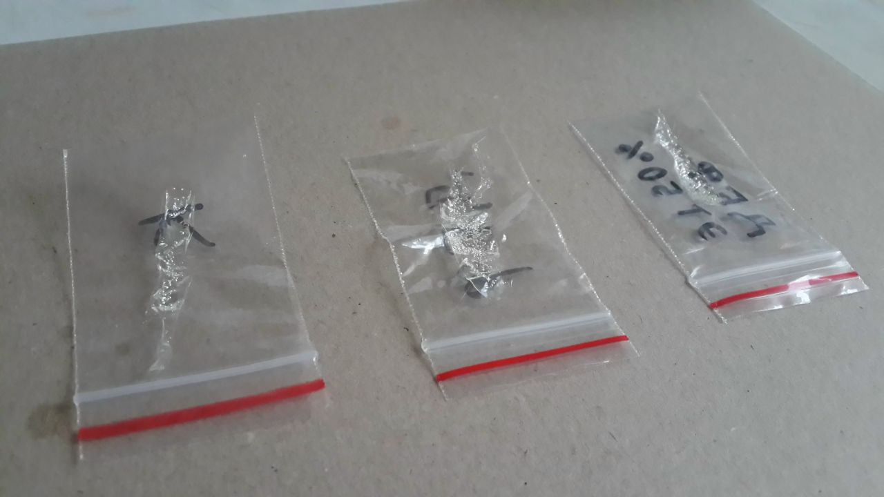

Сделал пробы. Три намазки на полиэтиленовые пакеты зип-лок. Сразу отбраковывается смесь с этанолом из-за низкой летучести смеси, сохнет на порядок дольше. В то время как остальные уже почти застыли, смесь этанол+этилацетат только покрылась плёнкой. Собственно это логично, пахнет такая смесь куда слабее, следовательно, испаряется медленно.
Из двух проб на чистом ЭА одна с камфорой, другая с ДБФ в качестве пластификаторов, показывают примерно одинаковые результаты, как по текучести, так и по скорости высыхания. Хотя есть странное ощущение что камфорный состав более текуч. Но разница точно не существенна. Ещё в камфорном образце меньше пузырьков, хотя он был замешан позднее, и время на их выход у него было меньше.
Слева направо: камфора, ДБФ, смесь на основе этанола с ДБФ (этанол+этилацетат 50/50).spacer.pngspacer.pngspacer.png

С этилацетатных проб снял получившиеся плёнки с пакетов, и положил на батарею, t 43°С. Пусть полежат пару часов, досохнут, + будет видно как они держат температуру, хоть и не высокую.
Долгожданный результат. Протестировал 3 состава. 2 на основе ДБФ, один камфора. Почему 2 дбф? В первый добавил данный пластификатор уже после замешивания, честно говоря растворялся он в таком случае таксебе, так и лежал маслянной каплей на поверхности пока не размешал. На следующий раз уже растворял его в растворителе предварительно.
Итак. Составы. Красная метка - камфора. Нитроцеллюлозы там чуть больше, ради эксперимента после прошлого раза в готовый состав досыпал 1 гр, итого получилось 7гр нц, на 10мл этилацетата и где то 0,7гр камфоры. Последние 2 фото, будет до подсыпания 1 гр. нц (результат не отличается от слова вообще, только вязкость раствора прыгнула).
Зелёный и чёрный - 0,6гр ДБФ, 6 гр коллоксилина, 10 мл этилацетата.
По ощущениям, этилацетатный состав продолжает сьёживаться, + камфора всё также превосходит его в прозрачности. Вроде смотришь, оба кристально чистые. но камфора как то по особому играет на свету, как сосулька на ярком солнце. Хз с чем связанно.
Красный - камфора
Чёрный - старый ДБФ, добавленный после.
Зёлёный - новый ДБФ, разведённый предварительно растворителем.
Изменено пользователем Денис1211
Что по адгезии. Камфора держится намертво. Новый ДБФ тоже не слабо. Но от аллюминия в отличие от камфоры отвалился. Камфору от гладкого бока аллюминиевого кондера оторвать не удалось, от ножек оторвать не выходит ни один из составов. От шайб оторвал всё что смог. Всё что осталось - на фото. Последнее 2 фото - оторваные плёнки от двух кондеров. Оба на дбф.spacer.pngspacer.pngspacer.png
