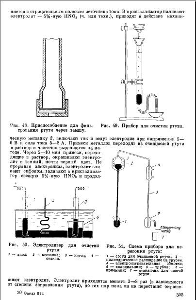

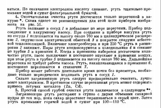

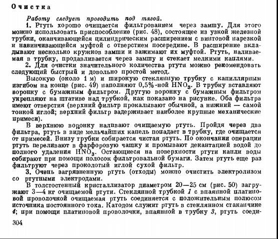

При очистке стволов применяют ртуть.  Как, не прибегая к перегонке очистить её от свинца  прочей дряни?
Есть химический способ? Ртуть дорогая и какбы запрещенная к продаже. Хотелосьбы ей продлить срок службы.

Электролиз. Вероятно, платинированный титан подойдёт вместо платины.
