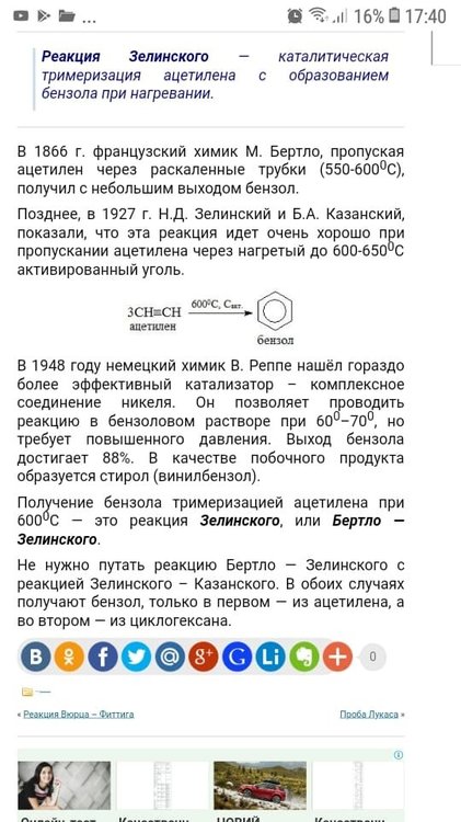

benzoll Опубликовано 13 Февраля, 2020 в 21:11 Поделиться Опубликовано 13 Февраля, 2020 в 21:11 В сети набрел на упоминание одного из способов получения бензола из ацетилена по методе Реппе, но не могу отыскать где она описана целиком. Где искать ? Приклеиваю скрин. Ссылка на комментарий

benzoll Опубликовано 14 Февраля, 2020 в 12:10 Автор Поделиться Опубликовано 14 Февраля, 2020 в 12:10 (изменено) 3 часа назад, avg сказал: Угу, счас ктото будет вам методику в платных источниках искать) Ну ок. А какова навскидку может быть себестоимость бензола методом зелинского, с учетом покупного ацетилена? Изменено 14 Февраля, 2020 в 12:37 пользователем benzoll Ссылка на комментарий
yatcheh Опубликовано 14 Февраля, 2020 в 13:03 Поделиться Опубликовано 14 Февраля, 2020 в 13:03 50 минут назад, benzoll сказал: Ну ок. А какова навскидку может быть себестоимость бензола методом зелинского, с учетом покупного ацетилена? Бочка бензола обойдётся рублей 80 за кг. Ацетилен дороже раз пять. Короче - золотой будет бензол. Ссылка на комментарий
chemister2010 Опубликовано 14 Февраля, 2020 в 17:09 Поделиться Опубликовано 14 Февраля, 2020 в 17:09 У Реутова кратенько написано: При 60-70°С, 15 атм, в присутствии дикарбонил-бис(трифенилфосфин)никеля ацетилен тримеризуется в бензол. (выход 80%) Что вас интересует? Ссылка на комментарий
